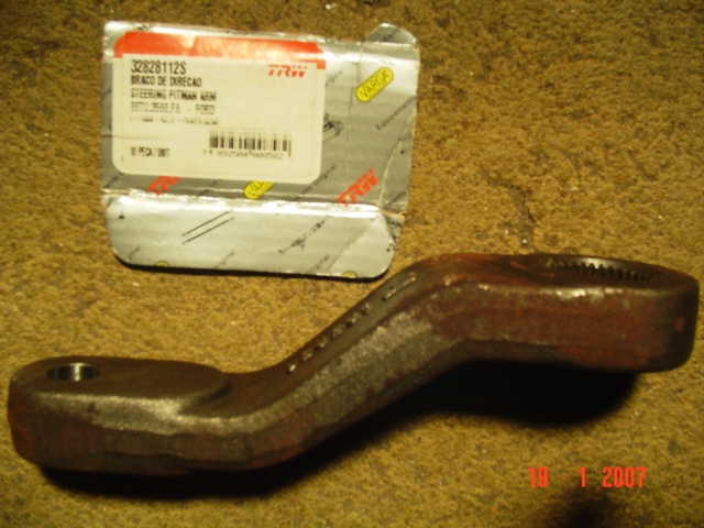

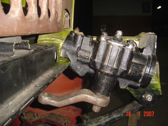

Preciso resolver o angulo da barra de direção, pois a superior, que liga a caixa a roda, não está mais paralela e com certeza vai me trazer instabilidade e prováveis shimmings..
.... muitos me indicarão instalar um High-Steer, porém gostaria de saber se alguém conhece algum Braço Pitman, mais longo e curvado que o meu.. acho que resolveria o problema de maneira mais prática.. Novamente pensando nos $$$$ a menos.. pela chegada do terceiro.. (Foto 7 e 8 )

Tá facinho de resolver isso ai meu camarada:
TRW
32828112S
BRAÇO DE DIREÇÃO
F1000 F4000
http://www.4x4brasil.com.br/forum/at...3&d=1169227996
http://www.4x4brasil.com.br/forum/at...0&d=1169227591
http://www.4x4brasil.com.br/forum/at...2&d=1169227912
Testado e aprovado :!:
