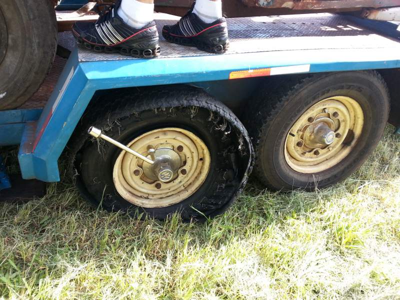

    Off Topico
    Vindop pro litoral paranaense tirar umas férias e aproveitaamos a viagem para trazer uma picape Willys 1051 para entregar para o Angelo aqui do forum quemora em Ponta Grossa onde nos deixamos a picape....
    Mas no caminho alguns imprevistos e vou postar fotos dos dois mais interessantes/agravantes....
    A foto do eixo foi no pedagio depois de Maringa e o segundo faltava 100 km de Ponta grossa.
    Cubo e pneus lados opostos
    Anexo 388294Anexo 388293
