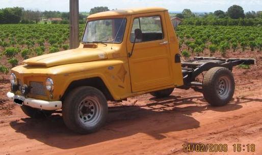

    Fotos
    1º e 2º fotos são da época da compra;
    3º foto é o estado atual;
    Miniaturas de Anexos Miniaturas de Anexos Ford F75 4.9i CE - Jaby - Reforma em andamento...-jaby1.jpg   Ford F75 4.9i CE - Jaby - Reforma em andamento...-jaby.jpg   Ford F75 4.9i CE - Jaby - Reforma em andamento...-rodas.jpg

    Citação Postado originalmente por Júnior_NF Ver Post
    Clovis,
    Vou querer royalty, pelas fotos minhas que vc usou...
    Não foi autorizada o uso.....
    kkkkkkkkkkkk....
    Parabens pelo inicio da monstrificação....
    Vamos acompanhar!!

    Grande Marco,
    Quanto a foto, esta faz parte da negociação... veio junto com a F75...
