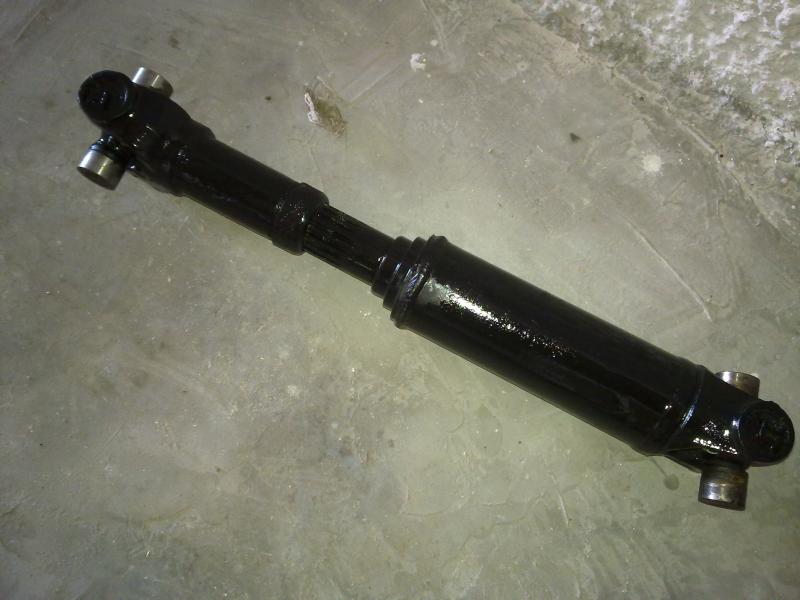

    finalmente alforriei o Rodrigo da 4Crawl!!!
    Sábado fui buscar o Ninho, mas ele só estava com tração dianteira.
    Levei ele para lavar e ficar bonitinho tal qual carrinho de Barbie
    Hoje a primeira coisa que fiz foi levar na TruckMec do meu amigo Josué e refazer o cardã traseiro.
    Também tirei o Kit Mendigão(GNV) e mandei dar uma conferida no alinhamento.
    Fotos abaixo:
    Resultados:
    - O jeep tá muito mais arisco no acelerador. A retirada do estrangulador do gás, mais a redução dos peões e coroas estão fazendo um baita efeito!!! Tá muito melhor de guiar.
    - Tenho que amaciar os conjuntos e trocar o óleo para tirar as limalhas, mas faço isso essa semana
    - Tb estou achando agora tudo mais longe por causa do speedometer. Antes quase não fazia quilometragem, agora acho que tá fazendo demais
    - O compressorzinho da ARB é um brinquedo muito legal!!! Essa semana vou ver se coloco um cilindro de extintor para servir de reservatório de ar

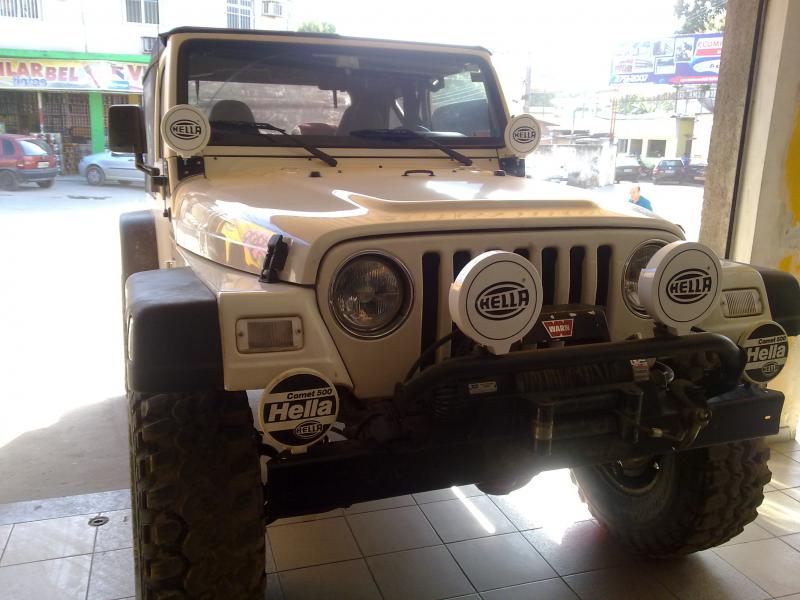

    Mais novidades...
    chegou tudo e já estão instalados.
    Nos freios notei melhora sensível. Não foi radical não, mas já tá freiando bem melhor
    Melhora geral mesmo foi com a troca dos braços da suspensão, os chamados "Short Arms" que coloquei os da Currie com as buchas "Johnny Joint"
    A impressão que dá é que troquei molas e amortecedores
    O Jeep ficou mais macio e firme, mais parecido com um veículo de rua.
    Tb andando no asfalto, como agora consegui corrigir o cáster, ele tá muito mais na mão
    Troquei tb a caixa de direção que estava com muita folga por uma da AGR, mas não troquei a bomba e tô achando a direção mais pesada, mas enfim, vou rodar até semana que vem antes de resolver se preciso ou não de bomba nova.
    Para arrematar eu comprei uma "light bar" e mais uns faróis Hella para "papagaiar" o Jeep
    Segue uma foto da papagaiada
    Grélo.
