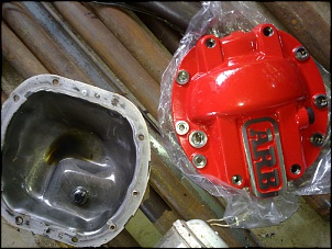

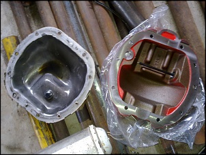

    Aqui, hoje estive lá para acompanhar um pouco a montagem do Ninho Whey Protein Winstrol
    Seguem fotos:
    Grélo.

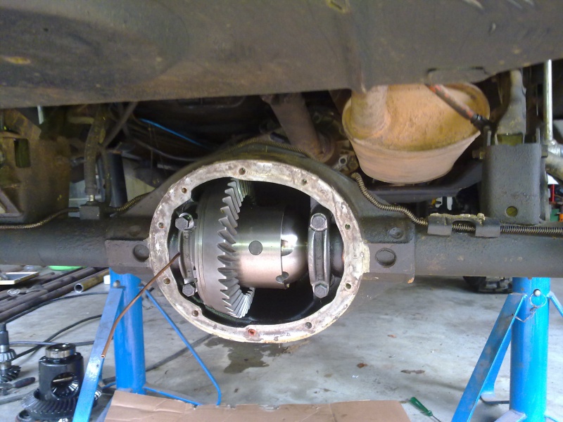

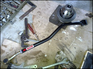

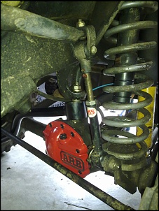

    Mais fotos feitas hoje.
    O diferencial dianteiro já tá fechado.
    O traseiro deverá terminar hoje tb.
    Nas fotos dá para ver o dif dianteiro pronto, a barra panhard e quick disconnect da JKS e o batente da mola especial em PU da Daystar
    Tb dá para ver a diferença entre os semieixos original e o G2 de 30 estrias reforçado
    O Wrangler ficará ANIMAL!!!
    Ainda vai entrar tb um Slip Yoke Eliminator por causa do ângulo traseiro.
    Deve sair até amanhã ou sexta para começar o amaciamento dos diferenciais.
    Grélo.
