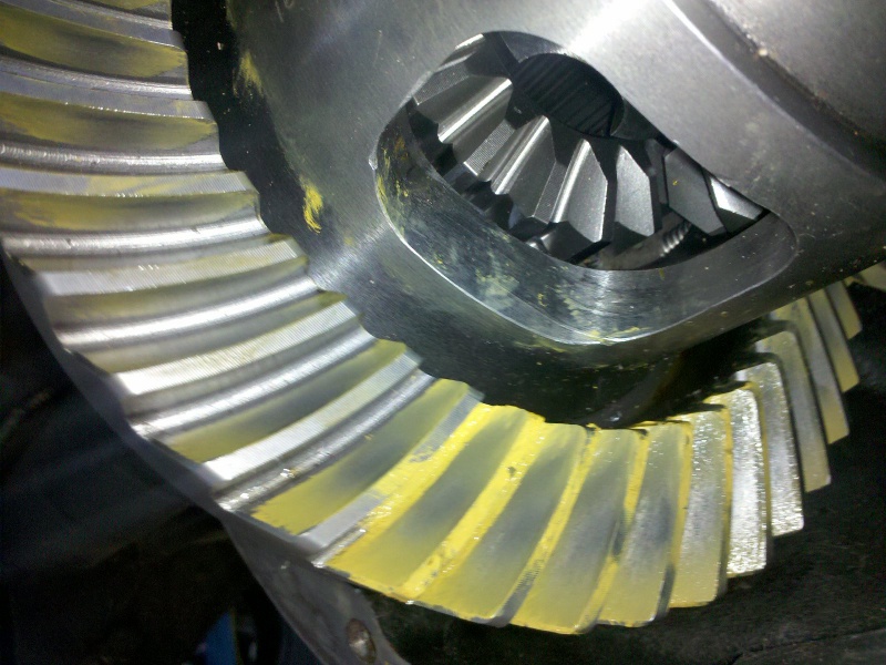

    tá faltando pouco para sair da 4Crawl
    Os ARB's já estão nos diferenciais e estão finalizando hoje a parte elétrica deles hoje tb.
    Faltam os testes iniciais e tb o SYE que será tudo instalado hoje.
    Amanhã devo vir com ele para refazer o cardã traseiro para o SYE.
    Seguem mais fotos

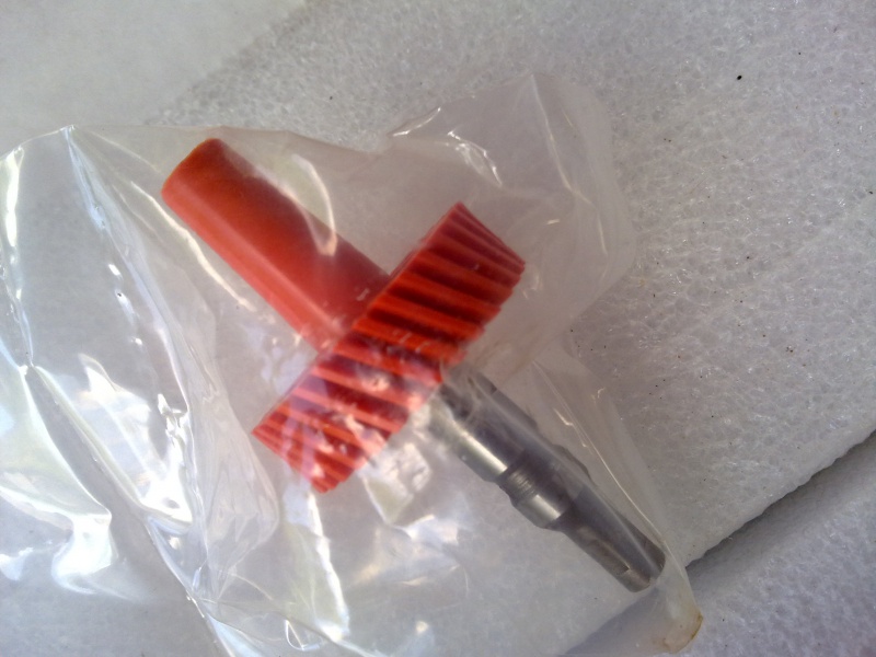

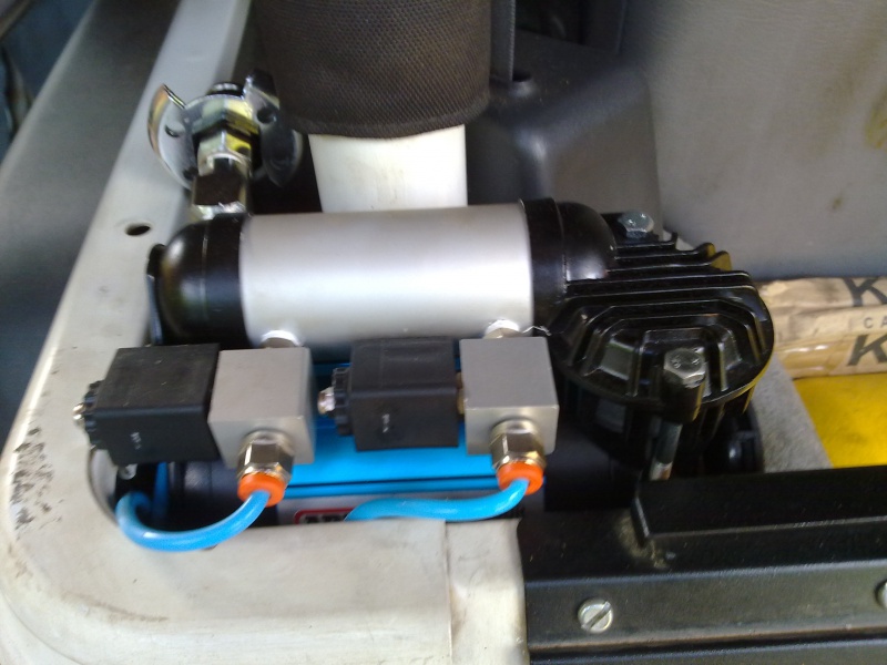

    Mais fotos de hoje
    Veja o compressor instalado na traseira do Jeep.
    Tb o pinhãozinho que compensa a redução e o tamanho dos pneus no velocimetro.
    Só falta a instalação do Slip Yoke Eliminator que será hoje e na segunda acerto o cardã.
    Amanhã pego ele mas só com tração dianteira.
    Grélo.

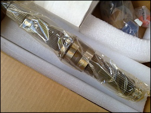

    Grélo como ficou a quetão do sye e o cv? eu comprei um kit desses, funciona mesmo? para a vibração acima dos 80km e aquela vibração ao arrancar? você usa algum tipo de calço para rebaixar a caixa? ou está original agora?
    abs
    Usuário Avatar de Grélo
    06/12/2006
    982
    Fala Marcelão!!!
    Eu coloquei o kit da ProComp/Teraflex e retirei os calços que rebaixavam a caixa e parou a vibração ao arrancar com o Jeep e melhorou a altura no meio do carro
    O cardã eu refiz na TruckMec aqui no Rio, mas qualquer empresa de cardãs fará isso para vc no mesmo dia, é só vc ir para lá com o Jeep na tração dianteira que chegando lá eles medem e fazem
    A vibração que tenho agora é acima dos 100km/h por causa dos pneus
    Abração,
    Grélo.

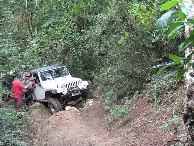

    Trilha e Churrasco no Catonho
    Presentes no churrasco do Catonho compareceram:
    - Grélo no Ninho levando de Barman o Rodrigo do Lata de Lixo, aquele Jeep que morreu de medo antes de chegar no cemitério;
    - Renatão e mais "due amici mafiosi siciliani";
    - Flavio Roller e seu amigo na Pajerinho Azul;
    - Família Cotonete Smurff com o Jota Viagra;
    - Alexandre do Ilha;
    - Santoro e a Presença de Anita no Caveirão;
    - Ramiro e sua Cherokee bombada;
    - Sérgio Cotó e sua Toyota GogóTech;
    - Silvéio Orlando no JPX Viagrado;
    - E Claus com seu EnGessão.
    Por incrível que pareça entramos na trilha antes das 10hs, pq apesar de perto e tranquila, todo mundo sempre considera essa moleza e entra tarde, conseguimos apontar na lateral do cemitério maldito mais cedo.
    Deslocamento tranquilo com todos os veículos passando por dentro do trecho de mata mais fechada até a primeira travessia de rio. Ali houve uma pequena divisão: Os Mais Machos e os por assim dizer Mais Renatões(ARREGÕES!). KKKKKK
    Os mais valentes, Silvéio, Ramiro, Cotó e eu, seguimos por dentro do rio totalmente seco e o restante continuou na trilha. Dentro do rio foi tranquilo por sobre as pedras até que a mata começou a fechar e resolvemos voltar para trilha subindo um barranquinho pela esquerda para seguir na trilha e encontrar o povo.
    Primeiro saiu o Silvéio e logo em seguida iria o Ramiro, mas ele notou que seu pneu estava vazio demais e pediu um compressor emprestado do Renatão. Um compressor bem Casa&Video, mas que o nobre SantaKlaus tinha maior sentimento por ter sido presente. Após tentar encher o pneu sem muito sucesso, quando o Ramiro foi apontar para sair do rio ouvimos uns ruídos estranhos: "clack", "clockt".... era o compressor do Renatão sendo esmagado pela Cherokee... hehehheheeheh
    Ramiro apontou e saiu tranquilo, mas quando chegou a vez do Cotó a inclinação e a falta de peso na retaguarda da Hilux deram um leve trabalhinho de manobras para o Gogó.
    Logo saímos e alcançamos a galera na subidona com erosões. Como eu era o último da fila, não vi dos primeiros quem agarrou, mas pelo que soube somente 3 haviam subido pelo lado mais difícil e depois só eu, Ramiro, Gogó e Silvéio passamos pelas erosões maiores. Só vi o Roller sendo puxado na cinta já quase no final da subida. Nós os 4 últimos subimos sem maiores problemas, exceto o Cotó por causa da falta de peso atrás que penou um pouquinho, levantando muita poeira mas chegou.
    Dali foi bem tranquilo até a chegada no Clube da Polícia para o Churrascão.
    Aí foi Churrascão, Cervejão, Carvão, Renatão dando um sumiço com a Cherokee do Ramirão levando seus amigos Capo para as antenas e etc...
    Ficamos por lá umas 2h ou 3h e estava muito legal e tranquilo.
    Pilotando a churrasqueira de telhas estavam se alternando o Alexandre e seu kit Americano infantil e toalhinha pendurada tal qual a Nhá Benta do Sítio do Pica Pau Amarelo, Santoro e Silvéio.
    Carnes deliciosas, cervejas idem, até picanha suína rolou lá no Clube. Aliás, acho que temos que fazer esses churrascos mais vezes e a Anita se comprometeu de no próximo levar um Super-Mega-Delicioso BROWNIE e a Mara o sorvete de creme! VOU COBRAR, HEIN!!!! KKKKKKKKKKKKKKKKKK
    Tava tudo muito bom, muito bem, mas sempre na saída dá merda e dessa vez não foi diferente
    Ao sairmos do platô churrasquídico por um caminho alternativo com mais erosões e pedras, o Engesa do Clausinho transformou sua barra de direção, aquela que vai junto diferencial, em uma minhoca molenga, pois ela embarrigou feito menina desvairada na descida da trilha! Clausinho teve que ser puxado pelo Caveirão trilha acima e aí entraram em ação os nobres engenheiros da Jipenet: Orlando arrumou um pedaço de tudo e pegou arrame das telas abandonadas nas quadras da polícia e junto com o Rodrigo Lata de Lixo começaram a produzir uma tala para a barra, mas antes o anti-natureba do Orlando espancou uma árvore com a barra torta até ela ficar retinha... rsss
    Após esse conserto Tabajara providencial o jipe do Clausinho passou a se chamar EnGessão.
    E aí fomos devagar e contente saindo do Catonho já ao escurecer e todos viveram felizes para sempre
    Esse não foi dos meus relatos mais inspirados até pq como estava no final da fila vi pouca coisa, mas o mais importante é que QUEM NÃO FOI, PERDEU!!!!
    [ ]´s por trás...
