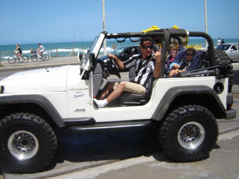

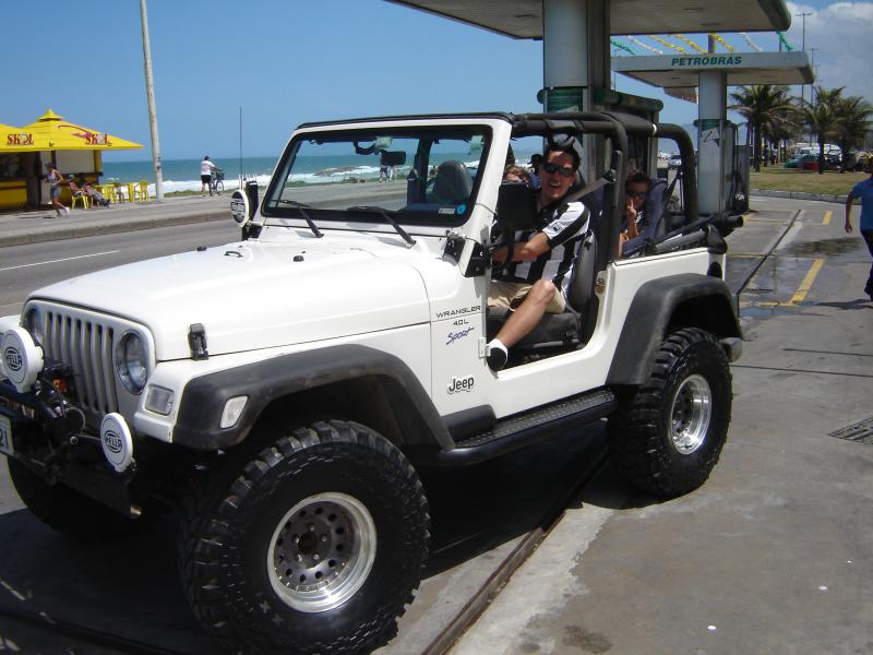

    Domingão de sol, dia lindo, peguei as crianças e fomos dar uma volta na beira da praia
    Tá certo, pois nem só de trilhas vive o jipeiro ...

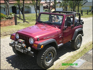

    Ta bonito esse teu jeep Grélo! Fiquei com inveja e posto uma foto do meu também!!
    abs

    Que maneiro Marcelão!
    Está muito parecido com o meu. Gostei do adesivo da Rubicon
    Agora me tira uma dúvida.... a foto é de 2007!!! Não tinha uma mais recente com ele sem capota não? rssss
    Anda homi, anda mais vezes com ele "Topless" e sem portas!!! Hehehehhehehe
    A sensação de andar com ele assim é FANTÁSTICA! E esse verão ainda vou andar com ele de parabrisa arriado
    Abração,
    Grélo.

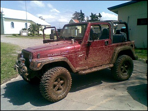

    E Essa ta melhor? hehehe. Na verdade a anterior foi em janeiro de 2009. a data da foto que está errada. Essa agora com o jeep sujo foi em outubro de 2010.
    Mas de lá p cá mudou só espaçadores de roda e estribo esteticamente. E claro muito mas muito mais riscos na lata.
    De parte mecanica rp 4.10 2 bloqueios eaton e locker e true trac, kit sye/cv e semis traseiros reforçados.
    Acho que era isso só.
    E deu! a ultima pegada que dei nele foi esses ultimo dias ai e gastei 12mil esse ano ahahahaha agora por um bom tempo chega vamos curtir e manter só.
    É que faço no maximo 2.500km/ano. Isso incluindo a ida a praia no final do ano. Hj casualmente estou com ele aqui no meu escritório pois meu carro está no chapeador.

    Esse verão quero fazer isso que você falou tirar as portas e baixar o quadro do parabrisa. CERTO. E oculos escuros sempre.hahahaha agora que percebi que vocÊ tem um suporte de espelho retrovisor no quadro do parabrisa e não nas portas. assim da para andar tranquilo sem portas. Eu tentei abaixar o quadro uma vez, só que os limpadores de parabrisa estavam emperrados e não consegui retirar vou colocar um desingripante antes. Tenho um pouco de receio que a borracha do quadro esteje ressecada e depois comece a entrar agua direto.
