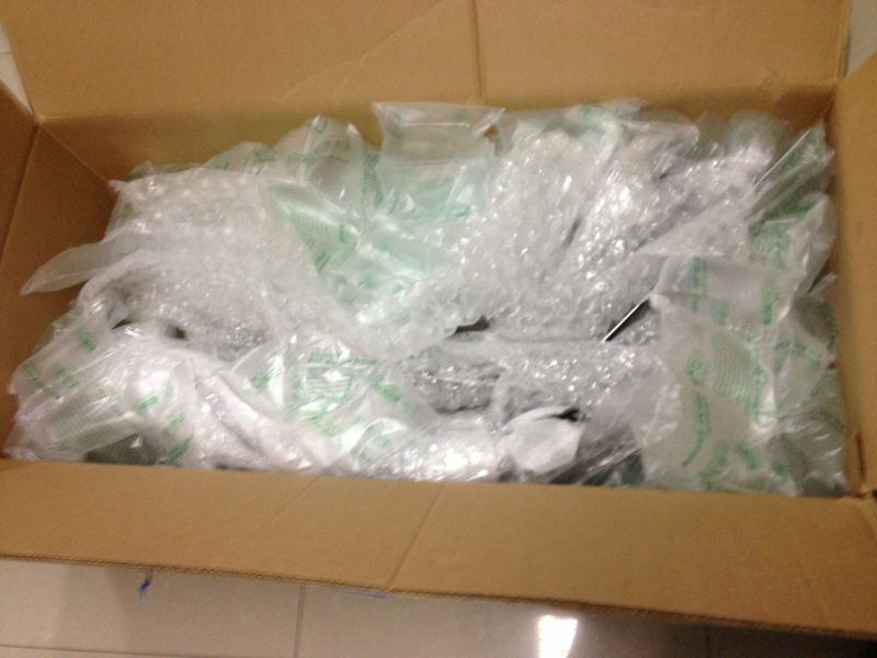

    Dentro das caixas da MetalCloak...

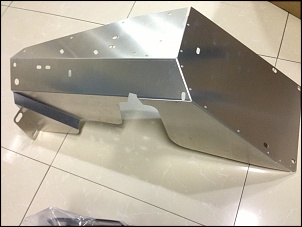

    meu eixo deslocou 5" para trás, então tive que mandar fazer um tanque sob medida. Deverá ficar com uns 50 litros somente, mas ficará ainda embaixo do Jeep, sem matar o minúsculo porta-malas, que serve para carregar ferramentas;

    982
    Tanque de Inox à caminho...
