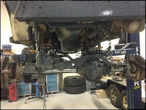

    Amigos,
    passando para dar últimas notícias e upgrades
    O Ninho tá parado há uns 2 meses, desde a última trilha que fiz e voltei sem freios, pq o freio traseiro, que era à tambor, original do eixo, desregulou inteiro sozinho.
    Como não gosto desse tipo de surpresas, resolvi fazer logo o upgrade para freios à disco na traseira tb, mas deu um certo trabalhinho.
    Primeiro comprei discos e pinças de Toyota Bandeirantes, iguais aos que já tenho na dianteira. Ou seja, agora são 4 discos e pinças de respeito!!!
    Mas tive que mandar fazer um cavalete para as pinças traseiras, por causa do eixo Dana 60 de Troller Pantanal, que não tem similar algum.
    Enquanto isso, achei um tópico no Pirate 4x4 que falava de um upgrade no cilindro mestre para quem troca os eixos do Wrangler TJ por eixos Dana 60 e 14Bolt.
    RAM 2500 master cylinder MC upgrade on YJ\TJ - Pirate4x4.Com : 4x4 and Off-Road Forum
    Eles trocam o cilindro mestre por um bem mais parrudo, de Dodge RAM 2500.
    Comprei numa queima de estoque da RockAuto Parts Catalog por menos de U$ 23,00 lá nos USA.
    E para arrematar, coloquei também a tampa traseira da ARB, mas o bloqueio ainda está à caminho.
    Grélo.

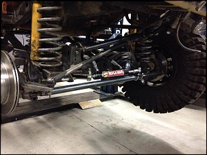

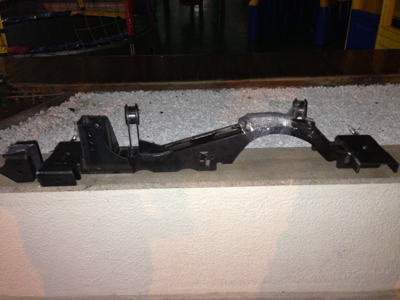

    Amigos,
    fiz mais um upgrade recente.
    Meu Ninho estava com amortecedores de 14" de curso na traseira e de "apenas" 11" na dianteira.
    Sempre quis aumentar o curso na frente, mas quanto maior o curso, maior o tamanho do amortecedor e daí demanda um aumento na torre de fixação.
    A solução eu encontrei há vários meses e comprei-a, mas estava guardada, esperando achar um soldador bom para fazer:
    Shock Tower
    Também coloquei amortecedores dianteiros Doetsch Tech com 13,5" de curso.
    Seguem fotos da instalação e de como ficou.
    Grélo.
