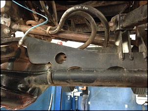

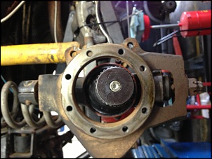

    Mas nesses sites tem várias opções de Truss, alguns até muito fáceis para vc fazer em sua oficina, que são os de arco.
    Eu comprei o da TnT pq queria além dos brackets, fazer todo um reforço no eixo dianteiro para suportar os maus tratos dos pneus 40".
    Meu plano é reforçar todo o Dana 44, ou seja, reforcei a estrutura externa com o Axle Truss que vai de ponta a ponta do eixo e impede que ele "balance" com o peso dos pneus, e agora nesse momento está entrando os semieixos e homocinéticas da RCV, "inquebráveis".
    Seguem fotos!
    Grélo.
