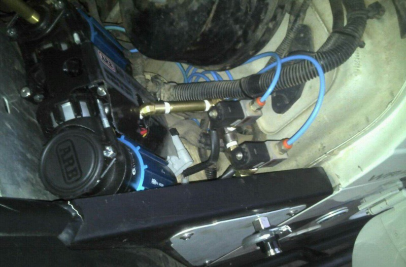

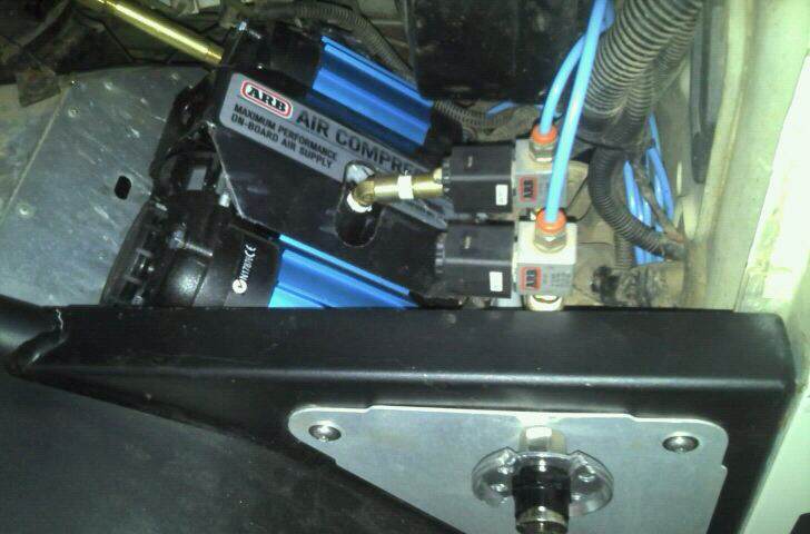

    Amigos,
    a ARB antigamente tinha apenas 2 modelos de compressor de ar, um menor que só alimenta bloqueios e não permite encher pneus e outro maior, que permite encher pneus, bolas, boias e outras bobagens.
    Mas a tarefa de encher os pneus do Whey Protein é muito ingrata! Pneus 40" demoram demais para encher... até em postos de gasolina, os compressores enchem apenas de libra em libra, saindo de 6lbs para 30lbs, torna-se um martírio...
    Enfim a ARB lançou o compressor duplo! Aleluia! Demorou, mas resolvi comprá-lo.
    Na verdade há uma informação pouco divulgada e que me convenceu a comprar o duplo: o compressor maior, ele é 50/50, ou seja, deve ter intervalos de tempo iguais aos de uso para resfriamento. O duplo é 100% uso.
    Um detalhe que me pegou desprevenido é que o compressor duplo vem com o cilindro de ar já no conjunto, mas o duplo não vem com cilindro nenhum. Minha sorte é que eu já tinha um cilindro de 2 litros de ar, mas ainda assim tive que comprar algumas conexões e adaptadores para instalar as saídas dos bloqueios.
    Seguem fotos!
    Grélo.
    Miniaturas de Anexos Miniaturas de Anexos Wrangler Ninho Fortificado-img_1983.jpg   Wrangler Ninho Fortificado-img_1984.jpg   Wrangler Ninho Fortificado-img_1985.jpg   Wrangler Ninho Fortificado-img_2086.jpg   Wrangler Ninho Fortificado-img_2087.jpg

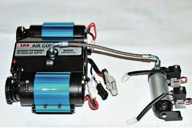

    Fala Grélo, blz?
    Não entendi bem teu post.
    Vc disse que enfim a ARB lançou um compressor duplo. A foto que vc postou é do CKMTA e esse compressor tem mais de 2 anos de lançado.
    O CKMTA que é o do Galego, é 100% duty cycle, e é o maior de todos, só que vc disse que o maior é 50/50.
    No último paragráfo vc diz que o duplo vem com cilindro de ar, e em seguida vc diz que não vem.

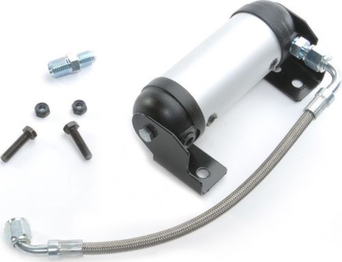

    O CKMTA vem com um pequeno cilindro interno. Pra vc usá-lo nos dois bloqueios vai precisar de um acessório chamado MANIFOLD KIT, que é uma espécie de divisor da saída de ar.

    Enfim, na verdade só existem 2 tamanhos de compressores, um menor(CKSA) e o maior(CKMA).
    O CKMTA nada mais é do que 2 unidades do CKMA juntas em um "case".
    Só comprei agora pq não sabia que ele é 100% Duty Cicle.
    Mas o CKMA tem o MANIFOLD já preso na carcaça dele e o CKMTA não vem e isso me pegou desprevenido, mas por sorte eu já usava um cilindro e só precisei de conexões para fazer toda a ligação. E nessa parte do texto que me embananei todo... hehehehhehehehehhehe
