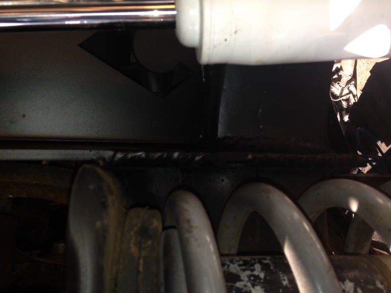

    Amigos,
    fiz mais um upgrade recente.
    Meu Ninho estava com amortecedores de 14" de curso na traseira e de "apenas" 11" na dianteira.
    Sempre quis aumentar o curso na frente, mas quanto maior o curso, maior o tamanho do amortecedor e daí demanda um aumento na torre de fixação.
    A solução eu encontrei há vários meses e comprei-a, mas estava guardada, esperando achar um soldador bom para fazer:
    Shock Tower
    Também coloquei amortecedores dianteiros Doetsch Tech com 13,5" de curso.
    Seguem fotos da instalação e de como ficou.
    Grélo.
    Miniaturas de Anexos Miniaturas de Anexos Wrangler Ninho Fortificado-img_4729-1-.jpg   Wrangler Ninho Fortificado-img_4728-1-.jpg   Wrangler Ninho Fortificado-img_4742-1-.jpg   Wrangler Ninho Fortificado-img_4745-1-.jpg

    Salvador/BA
    2,516
    Show!
    cheguei a cogitar esses shock towers da Artec, mas eles não tem altura suficiente pro amortecedor que vou usar.. o Ninho tá putaqueparilizante! Parabens!

    Usuário Avatar de Grélo
    06/12/2006
    982
    Fala Zeca!!!
    Beleza?
    Aqui, eu comprei as minhas torres já com corte na base, mas tem a versão sem corte embaixo, maior ainda.
    Essas torres são também para instalação de Coilovers, mas ainda não quero entrar nessa praia não... hehehehe
