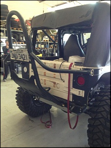

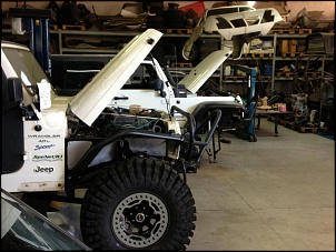

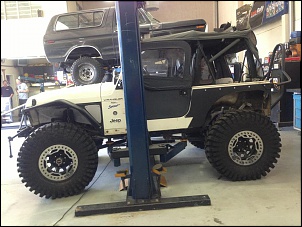

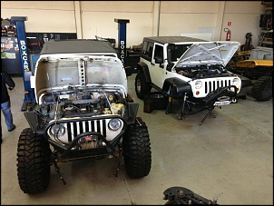

    Sábado foi dia de visita e lá fui eu verificar o andamento.
    Segue fotos.
    Grélo.

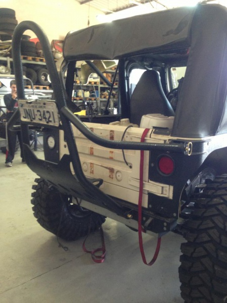

    Fender traseiro sendo feito sob medida com os "saque-rápido" da MetalCloak.
    Miniaturas de Anexos Miniaturas de Anexos Wrangler Ninho Fortificado-vale-rally.42.jpg
