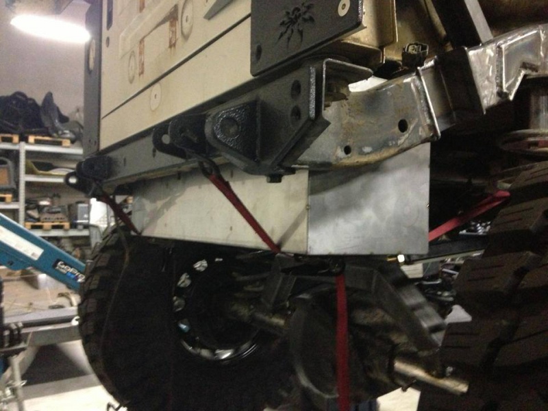

    Tanque de Inox à caminho...

    Faltaram as fotos!
    Miniaturas de Anexos Miniaturas de Anexos Wrangler Ninho Fortificado-vale-rally.29.jpg   Wrangler Ninho Fortificado-vale-rally.30.jpg   Wrangler Ninho Fortificado-vale-rally.32.jpg

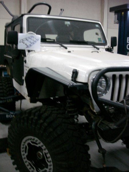

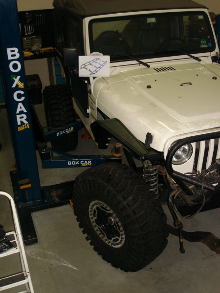

    AGORA EU BABEI NO MEU JEEP!!!!
    Páralama dianteiro da MetalCloak!!!
    Jeep Wrangler TJ/LJ Arched Tube Fender
    Uma obra de arte para offroad.
    Olha o video de apresentação:
    Introduction to MetalCloak Arched & Overline Tube Fenders for TJ Jeep Wrangler - YouTube
    Grélo.
    Miniaturas de Anexos Miniaturas de Anexos Wrangler Ninho Fortificado-vale-rally.33.jpg   Wrangler Ninho Fortificado-vale-rally.34.jpg   Wrangler Ninho Fortificado-vale-rally.35.jpg

  • #252
    12/03/2003
    3,917
    Absurdo!!! Muito bacana, mas gostei mesmo foi do novo modelo de amortecedor tipo corrente .
