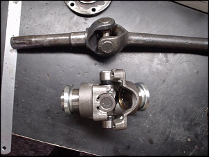

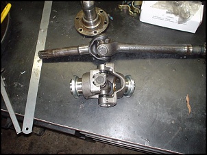

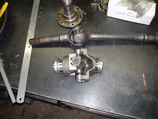

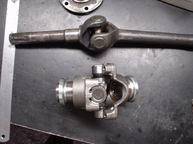

    Segue as fotos da cruzeta que tô adaptando... a diferença é pouca 8) , mas vai compensar !
    Miniaturas de Anexos Miniaturas de Anexos CJ5 - "X-Viper"-dsc05324_212.jpg   CJ5 - "X-Viper"-dsc05323_186.jpg
  • #89
    Stephan, o grande problema de usar estas luvas de cardã e a pouca capacidade de curva, eu já pensei nisso mas o grau que se consegue é pequeno, como vc está pensando em fazer.
  • #90
    Marquinhos... esse foi o truque. o grau é igual (claro que meio no "zóio") não é com grampo que prende e sim só uma chapa (até que fina) se não ficar igual, vai ficar beeem perto. Mas vamos ver no que dá!

  • #91

    Vc fez um desenho ? Onde estão essas peças? (É que tem gente vindo pra cá que poderia trazer...)

    Stephan,
    Gostei do que vi, mas e o munhão, como é que vai ficar????? Pra caber essa bitela, vai ter que ser aberto ou encontrou outra solução???? E preços???? E, bom, já chega de "E" por enquanto.
