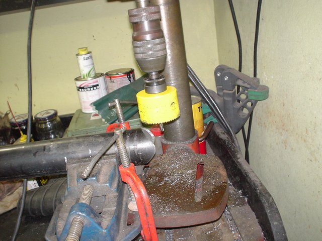

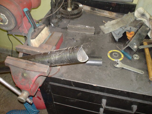

    Ontem comecei a reforçar a gaiola, alguém tem uma dica de como cortar o cano pra encaixar em outro (tipo junção "T") mais fácil? Tava pensando em usar uma serra copo....
    14/08/2004
    1,496
    Stephan,
    Serra copo, esmerilhadeira com disco arredondado (esqueci o nome do maledito, se alguém souber coloca aí...), ou esmeril de bancada com rebolo arredondado...
    vai na serra copo mesmo... valeu !
    Bom. Serra copo funciona !!! , só que tem que ser ligeiramente maior que o Ø externo do tubo.

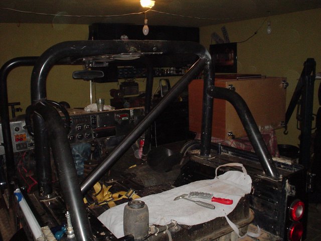

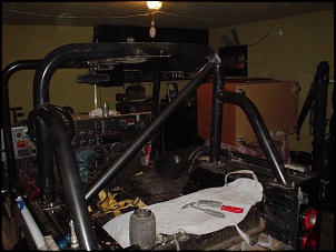

    É meu amigo, só quem faz o próprio carro, sabe o que é trabalhar até altas horas, todos os dias inclusive finais de semana..... e parece que não vai terminar nunca e a prova chegando..... Ô DESESPERO....
    Citação Postado originalmente por equipeminas4x4
    Desespero...que desespero ???
