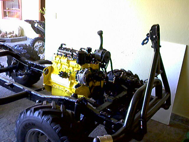

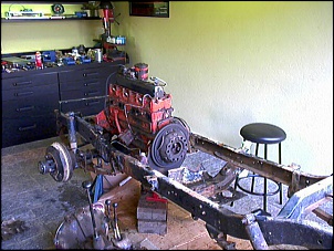

    O Goofy foi comprado no Sul (SC) há dois anos e paguei beeem barato, assim que chegou foi totalmente desmontado e a idéia original era de fazer um "jipinho" pra trilhas e passeios.
    Quando desmontei ele vi que tinha muito o que fazer e como faço tudo em casa comecei a pagar meus pecados logo cedo.
    Logo de início fui atacado pelo mal do "já que..."
    Já que: Desmontei pra pintar vou arrumar o chassi
    Já que: Tirei o motor vou pintar ele
    Já que: Vou pintar ele vou "fazer"ele... e por aí foi.
    Bem, nem preciso falar que não sobrou nem um único parafuso original.
    Nessa de fazer tudo fiz um monte de besteiras tipo "fazer o BF 161".. gastei uma pusta grana nisso pra praticamente "doar' ele depois.
    Aqui vão algumas fotos do início dele...

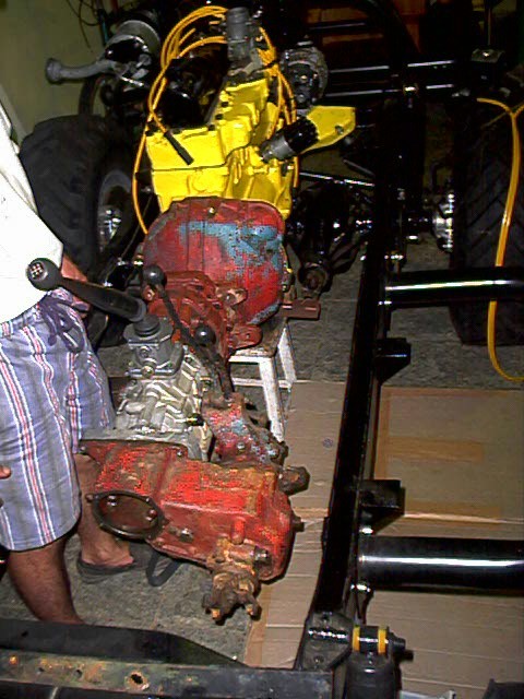

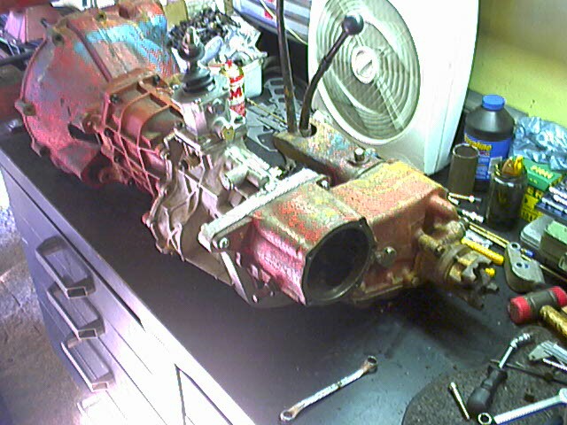

    Resolvi jogar o câmbio fora (3m) e colocar um de S10 (5m) lindo, só que não existia nada pronto pra isso e resolvi fazer, foi um sufoco e até que ficou bom, só com uns pequenos problemas...
    O motor nào aguentava a 5ª e o cardã traseiro era pequeno demais...
    Miniaturas de Anexos Miniaturas de Anexos CJ5 - "X-Viper"-c_mbio21_438.jpg   CJ5 - "X-Viper"-c_mbio24_118.jpg

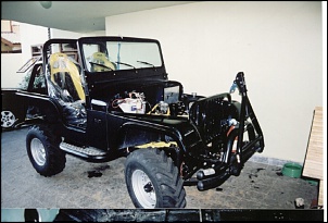

    Bom... até então parecia natal... só coisa nova: bancos, rodas, pneus, amortecedores, painel etc etc etc, lembro até que pra fazer a elétrica eu colocava um pano pra não riscar os paralamas quando apoiava a pança.. até que ficou "bunitinho"
    Miniaturas de Anexos Miniaturas de Anexos CJ5 - "X-Viper"-jeep_azul2_755.jpg   CJ5 - "X-Viper"-dsc00756_648.jpg

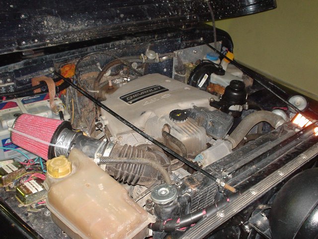

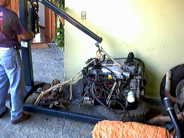

    Só que a tranqueira num andava de jeito nenhum. Um dia meu primo ligou oferecendo um 4.1 mpfi completo que estava no Jipe dele (motor, cx, t case, cardãs etc etc etc) fui na hora buscar (+- 1200 km`s) saí na sexta na hora do almoço, sábado a noite estava de volta e no domingo o motor já estava no lugar, tamanha era a adrenalina...
    Só que aí aquele jipinho "bunitinho" mudou de estilo e ficou beeem diferente. o 4.1 é um p. motor (claro que pra referências tupiniquins)

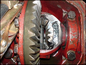

    Logo depois instalei o bloqueio (ESAB) = soldar as planetárias e mais animal ia ficando...
    Miniaturas de Anexos Miniaturas de Anexos CJ5 - "X-Viper"-dsc00741_946.jpg   CJ5 - "X-Viper"-dsc02559_121.jpg   CJ5 - "X-Viper"-4_1_motor_194.jpg

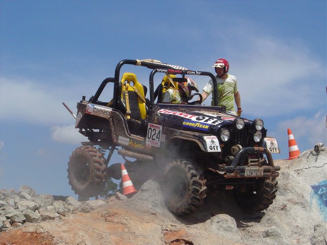

    Andei com ele um bom tempo, troquei os pneus e tava me divertindo legal, mas daí veio aquela história de Trial na cabeça.. e comecei a alterar tudo.

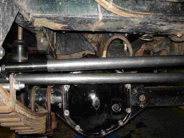

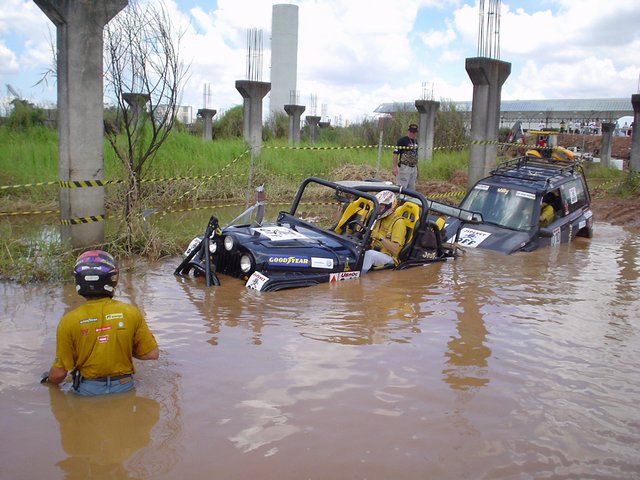

    Ainda estou num meio termo no que se refere a suspenção. refiz toda a suspensão tanto traseira como dianteira... Como ainda queria poder andar tranquilo na rua (ledo engano) refiz a dianteira copiando a do Engesa e a traseira fiz uma 3-link, assim ao menos tenho mais curso .daí fui correr ( e ganhar 8) )o trial de Sto André .Oia as fotos...
    Miniaturas de Anexos Miniaturas de Anexos CJ5 - "X-Viper"-dsc04193_141.jpg   CJ5 - "X-Viper"-dsc04101_198.jpg   CJ5 - "X-Viper"-dsc03853_175.jpg   CJ5 - "X-Viper"-dsc03850_402.jpg   CJ5 - "X-Viper"-10_203.jpg

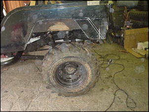

    Como o eixo traseiro foi deslocado pra trás (20 cm) tive que cortar a lata, a partir daí foi só disco de corte etc etc etc
    Miniaturas de Anexos Miniaturas de Anexos CJ5 - "X-Viper"-dsc04588_170.jpg   CJ5 - "X-Viper"-dsc04406_141.jpg   CJ5 - "X-Viper"-dsc04387_128.jpg   CJ5 - "X-Viper"-dsc04385_155.jpg

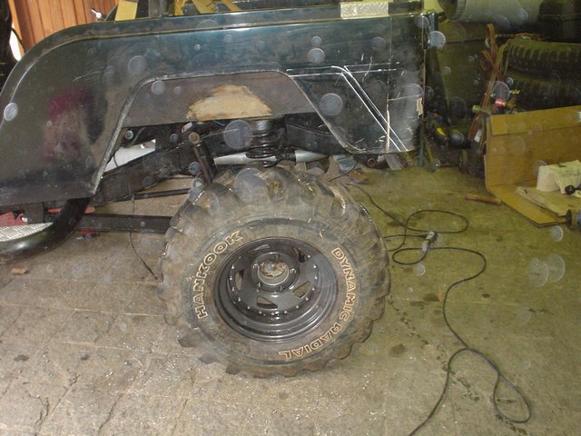

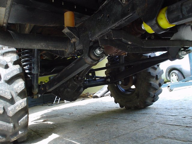

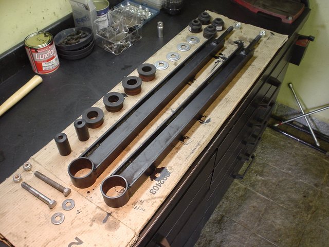

    Ai vai mais umas da susp traseira...
    O 3-link ficou legal... o curso do cardã entre máximo e mínimo tem apenas 2 cm !!! perco um pouco de curso por conta da barra panhard mas tá muuuito melhor que feixe....
    Na verdade o eixo foi pra trás porque não tem mais feixes de mola, os braços eu fiz do tamanho que queria, e fiz os berços das molas no loval mais afastado que podia...deu 20,5 cm de afastamento no total...

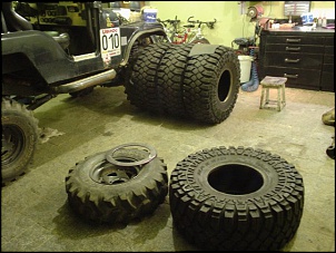

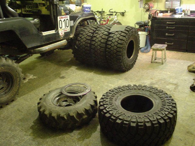

    Bonitas bolachinhas 37".
    Sobre as bead, mandou fazer ou comprou prontas
