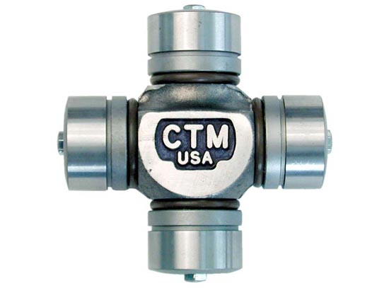

  • #44

    Eu usaria CTM para D44

    Até agora tá indo tudo tranqüilo...meu "trato"com a empresa que tá fazendo é que eu vou comprando o material e eles vào fazendo.. Esses caras são feras daqui d Pinda mesmo, prestam serviço pra Alcan,Confab e Villares...
    A idéia é usar o máximo possível de peças "originais" logo toda a ponta de eixo + Roda livre = D44.
    Os rolamentos do munhão vou fazer tipo bucha cônica, afinal o trabalho deles não faz sentido usar rolametos...
    Tô indo pra Full Hydro também, mas vou fazer o braço de direção (pivô) que dê pra usar cx direção ainda até ficar tudo ok...
    Minha maior dúvida até agora é qual cruzeta usar ???
    Vi a da CTM que o Luiz postou acima, mas custam US$ 209.00 cada !!!
    Qual a cruzeta que vai no semi eixo do D60 ???
