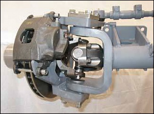

    Luiz, na verdade tô de saco cheio dessa falta de opções por aqui.
    Daí pensei que o ponto mais fraco (com o consenso de todos aqui) do D44 são os semi eixos + cruzetas.
    No tópico que o Sandro abriu sobre isso, achei a melhor solução essa foto, que na verdade pra nós (Trial + Trilha pesada SEM deslocamentos) IMHO fica perto do ideal, afinal vamos usar tudo o que o D44 tem (disponibilidade de peças) somada á algumas peças mais resistentes. isso tudo com a vantagem de ter um semi eixo estriado nos dois lados e que se quebrar a cruzeta (que passa a ser externa) é só trocar a cruzeta mais o garfo e pronto !
    Pontas de eixo ainda não são um problema, mesmo porque minha intenção é usar sem espaçador nem off set muito negativo o que deixa o conjunto mais equilibrado
    A cruzeta tô indo ver hoje e vou colocando a evolução aqui no forum..

    o anexo não foi...
