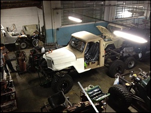

    Seguem mais fotos, atualização.
    abç

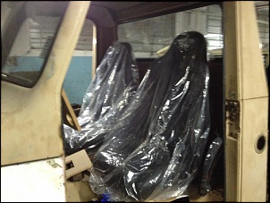

    + fotos, o painel é só um modelo de madeira.
    abç
    F75 Original para Big Foot-img_0880.jpgF75 Original para Big Foot-img_0885.jpgF75 Original para Big Foot-img_0883.jpgF75 Original para Big Foot-img_0892.jpg

    O Baiacu, ta funcionando aquela maquina fotografica?
    Poe foto aí, a distancia me impede de acompanhar mas a tecnologia ultra moderna ajuda.

    e ai chines fotos so na semana q vem ontem tiramos as medidas do radiador e ficaram prontas as chapas da viga do cambio e dos suportes do motor nao ficaram iguais as fotos do imail mas tambem nao dixaram nada a desejar controle suas lumbrigas q a bagaça ta andando

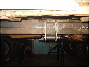

    F75 Original para Big Foot-dsc06396.jpgF75 Original para Big Foot-dsc06398.jpgF75 Original para Big Foot-dsc06400.jpgF75 Original para Big Foot-dsc06402.jpgF75 Original para Big Foot-dsc06403.jpgF75 Original para Big Foot-dsc06404.jpgF75 Original para Big Foot-dsc06405.jpgF75 Original para Big Foot-dsc06406.jpg
    FALA moreno vai ai umas fotitas da viga do cambio

    Ai marcel segue as fotos do estupro feito no seu assoalho e teremos mudança no projeto hoje a viga do cambio sera mudada para q nao fique nada para baixo da viga lateral do chassi assim ficara mais facil a instalaçao da chapa proterora e a altura do motor chupou em relaçao ao q abaixomos a cabine
    F75 Original para Big Foot-dsc06407.jpgF75 Original para Big Foot-dsc06409.jpgF75 Original para Big Foot-dsc06410.jpgF75 Original para Big Foot-dsc06411.jpgF75 Original para Big Foot-dsc06415.jpg
    ate a tarde eu posto fotos da viga e os suportes modificados

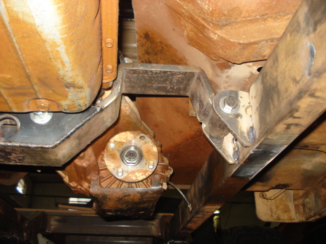

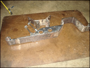

    E ai marcel blz !!!
    segundo ideias vindas do departamento de engenharia mudamos a fixaçao da viga do cambio q por sinal ficou muito melhor q a antiga seguem as fotos
    F75 Original para Big Foot-dsc06425.jpgF75 Original para Big Foot-dsc06421.jpgF75 Original para Big Foot-dsc06422.jpgF75 Original para Big Foot-dsc06423.jpgF75 Original para Big Foot-dsc06424.jpg

    junior, cara curti dimais esse suporte da travessa do cambio, a que fiz no meu não gostei muito,acho que vou copiar hehhehehe
    Eai rodrigo se gostou, cara manda bala. véio como diria um amigo nosso (JCJ) só nao muda de idéia quem nao tem idéia
