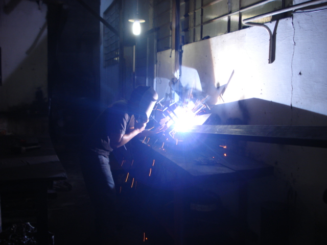

    Esse cara que tá soldando é aquele nó cego que tentou suicídio entrando em baixo de um Passat véio ?

    marcel e ai fazendo muito negocio da china por ai????
    semana q vem retomamos as obras da sw75.é q agora q o bigode está se recuperando do tétano q ele pegou no passat véio []'ss

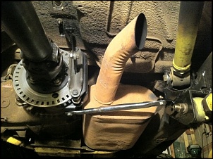

    O Junior futuristico, desmonta aquela CG que tá sem documento mesmo e vamos fazer esse sistema de freio de estacionamento, segue a foto.

    marcel o freio no cardan é facil de fazer existem alguns modelos de discos e pinças de freio de carros nacionais faceis de adaptar por ser num tamanho relativamente pequeno.
