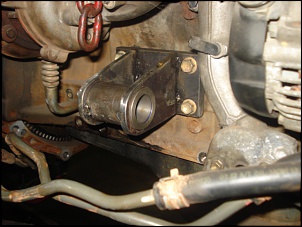

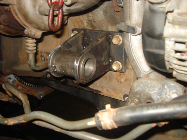

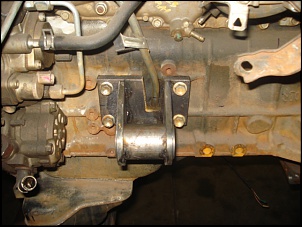

    segundo ideias vindas do departamento de engenharia mudamos a fixaçao da viga do cambio q por sinal ficou muito melhor q a antiga seguem as fotos

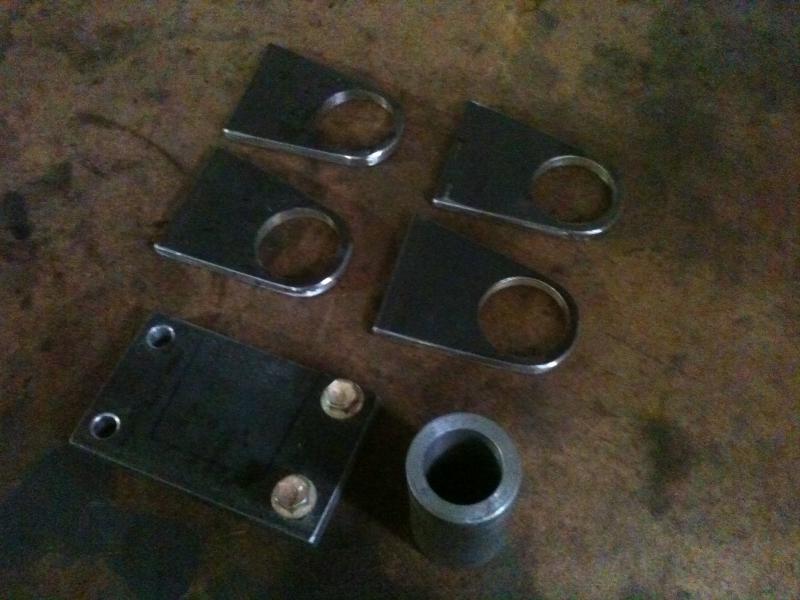

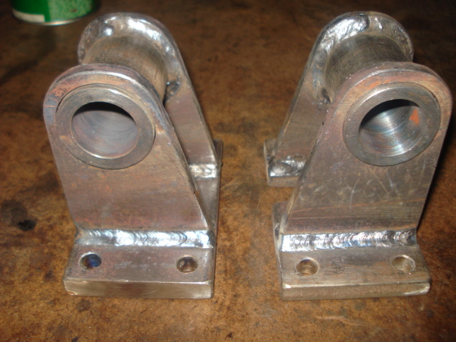

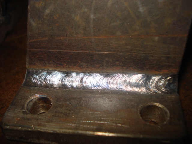

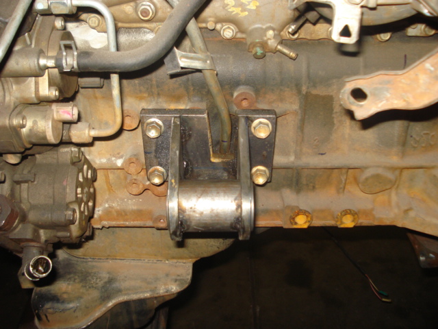

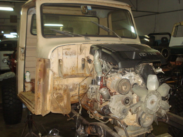

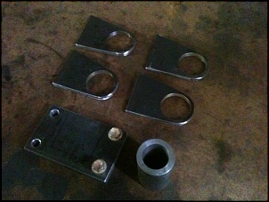

    Marcel segue mais umas fotos dos suportes do motor

    Ah se eu conseguisse soldar assim... que maravilha heim?

    junior, cara curti dimais esse suporte da travessa do cambio, a que fiz no meu não gostei muito,acho que vou copiar hehhehehe
    Eai rodrigo se gostou, cara manda bala. véio como diria um amigo nosso (JCJ) só nao muda de idéia quem nao tem idéia

    Jr,
    Que calços vai usar no suporte do motor?
    Vi um esquema parecido aqui no fórum que o cara reclamou que esse tipo de calço absorve pouca vibração.
    Que vc acha?

    Eai Cavesso blz !!!
    cara o sistema usado visa eliminar toda a torçao possivel na hora q vc precisar de torque eu acredito q se vc nao tiver nada encostando ferro com ferro nao vai passar vibraçao para o chassi entao na hora q vc despejar o pé e os pneus estiverem agarrados no chao vc nao perde torque com torçao do conjunto motriz entao eu acho q potencia e economia , esportividade e conforto fica dificil de andarem junto .
    igual a pneu bom pra todo tipo de terreno ???? sei lá vamos apostar nessa receita uma porque lá fora a muito tempo já se usa esse tipo de coxins praticamente travado .

    Caveso respondi pela metade , cara vc pode montar com buchas de polioretano ou com buchas silenciosas de suspensao (buchas de metal envolvidas com borrachas )nos carros de arrancada q preparamos aqui usamos buchas de aluminio no quadro da suspensao e coxin do cambio e coxins de polioretano de densidade alta nos coxins do motor sem problema só q salvo q é um carro de competiçao

    HAHA nao falei de novo !!!
    estou usando buchas silenciosas da suspensao da toyota, 4 buchas na viga do cambio e 2 nos suportes do motor vlw!!
