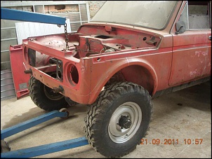

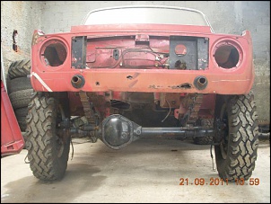

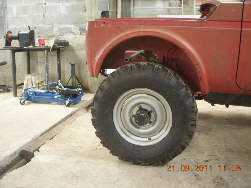

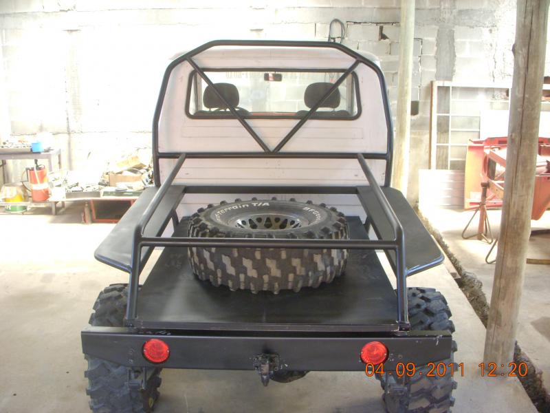

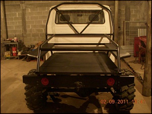

    pessoas alguem sabe se existe pra comprar TRAZEIRA COMPLETA do niva,NOVA?
    convenci o homi a trabalhar no chernobyl ,mas ele ta querendo reconstruir as partes podres completamente do zero.....................
    e o pior é que sei que ele consegue mesmo.........
    Mas nao sei se valeria a pena gastar tanto nisto, visto que nao to querendo fazer um "ANTIGO" e sim um carro pra trilhas.........
    to achando que vou acabar dobrando umas chapas em grau reto mesmo e colocando um guincho atraz tambem.......
    o RADIADOR ja demos um jeito ficou 10.o que acharam?
