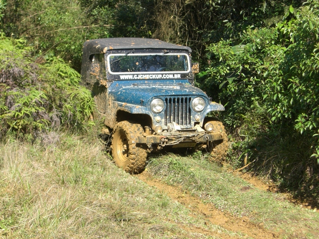

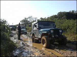

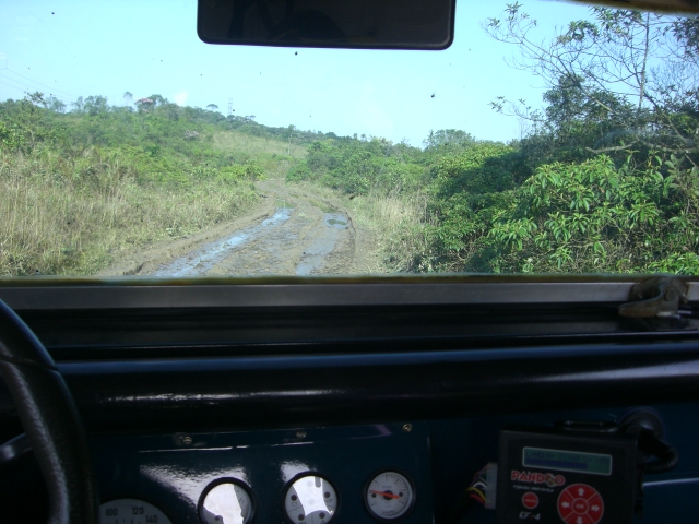

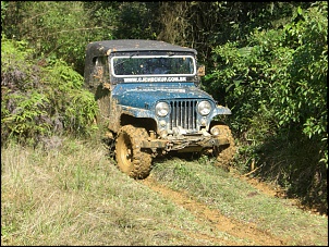

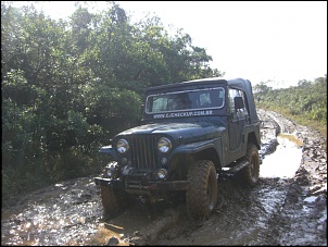

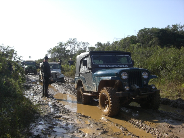

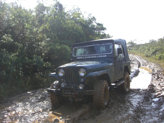

    7 da matina já tava andando... rodoanel trecho sul inteiro... 90 por hora traquilo sob neblina...
    Lá pelas 9 já estavamso no Capa em 6 jipes... logo no começo deixamos uma rural sem tração dianteira (culpa das RL) e seguimos em 5... pra variar o boi de piranha foi o recruta , puxando a fila e se enfiando e saindo dos buracos só pra testar!!
    A injeção se portou mto bem, a facilidade nas acelerações ajuda mto na trilha, subindo com lama e erosão basta pensar q a aceleração já sobe, haja braço pra segurar no rumo, pq o motor tá empurrando mto..
    tbm puxei na cinta gente atolada e descobri que o guincho dá uma queda consideravel na injeção (corrigida com programação).
    No final, o único detalhe é que com pouco combustível e com mta inclinação pra esquerda, a bomba cavitou... mas vamos projetar um up pra isso...
    Meio dia saimos no asfalto e como tinha horário pro almoço de dia dos pais pedalamos.. 100 por hora no rodoanel e até uma ou outra puxada a mais...
    Só tenho q comemorar! Q ótimo domingo! como é bom ter um filho 4x4 heheeh....
    abraços

    Citação Postado originalmente por rodrigocbt Ver Post
    Enfim,
    O teste definitivo!
    abraços
    Excelenteeeeee
    mais um mostrando que injeção na trilha "não tem nada que ver" de dar pau, pelo contrário, até ajuda!
    parabéns! estava esperando o relato!
    abraços
