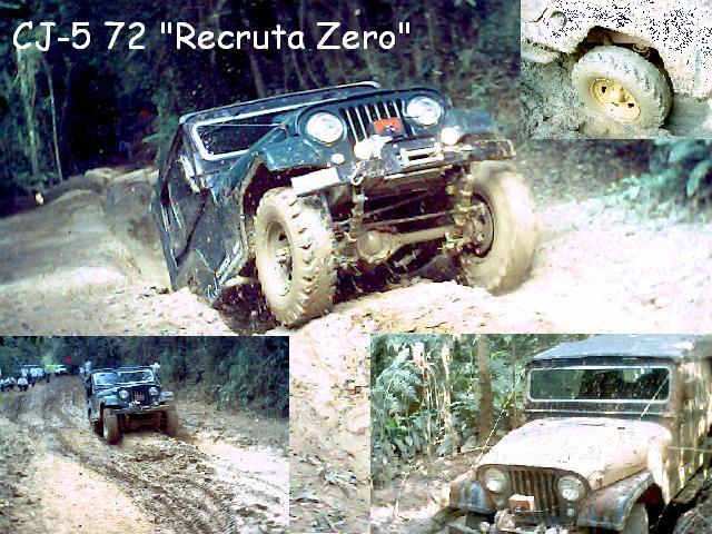

    Boas pessoal, após anos por aqui vou tomar vergonha na cara e apresentar nosso jipe que foi o percursor dos 4x4 por aqui na oficina...
    Lá no fim dos anos 90 decidimos que teríamos um Jipe pra ser construído todo por nós mesmo e pra isso procuramos e compramos uma boa base, um Ford CJ-5 1972, com motor BF usando 3 tuchos, fumando tudo e mais um pouco, com a carroceria feita por um artista plástico (de tanta massa) e pintada com spray verde, e tração 4x2...
    O primeiro passo foi providenciar um cardã (comprado direto do exército de um meca de lá..)
    Depois pneuzão pra época 7.50 x 16 Fate O os ARGENTINOS! E junto as rodas mangels direcionais.
    A t-case e o eixo dianteiro estavam razoáveis, e da forma que estava já começamos o mal uso, bora pras trilhas!!
    Época de ouro da Jipenet... trilhas quse lights, 10 jipes no Percy com apenas 1 guincho... off road a lenha...

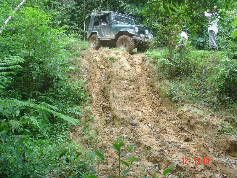

    Após algumas trilhas pra tirar o gosto era hora de aposentar o BF....
    Procura aqui e ali e achamos um powertrain de maverick 4cc... apesar de poucas informações na época, fizemos as mudanças necessárias no câmbio e virou um câmbio de jeep 4 marchas acoplado ao famigerado OHC..
    No motor, por preciosismo foi feito retífica completa, tudo novo, marca boa, gasto absurdo e novamente de volta as trilhas!
    Passado alguns meses um alto investimento: Guincho Work 12.000! Foi uma extravagância...
    e dá-lhe trilha, na primeira pra testar o guincho, Pinheirinho sozinho! Adivinha? Guincho travado, jeep dentro do atoleiro e atoleiro dentro do OHC, adeus motor zero km! Após o resgate depois de umas 8 horas esperando, voltamos pela primeira e até agora única vez na história do Recruta de guincho!

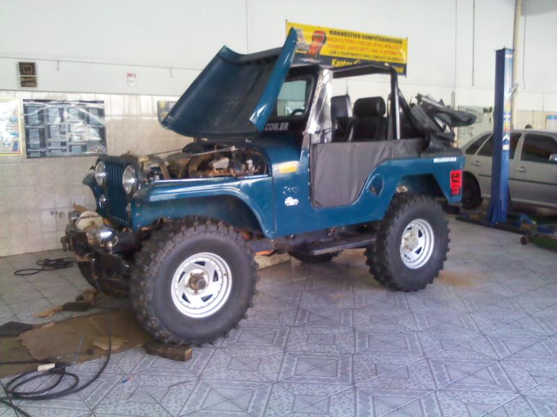

    Próximo Up
    Mtas trilhas depois, a caixa de direção mecânica do opala foi substituida por uma hidráulica pra ajudar a salvar a coluna do Seu Jair q tava com coleção de hérnias de disco.
    Pouco depois tbm os Fate estavam no fim, e consegui comprar uns 265/75 16 Goianos da BOTTA, pneus que estão dando conta do recado até hj..
    A caixa de controle do guincho foi pra dentro do cofre pra não atrapalhar mais a refrigeração tbm... aos poucos os pqnos caprichos iam deixando o velhinho cada dia melhor..

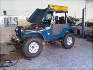

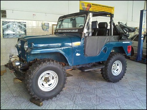

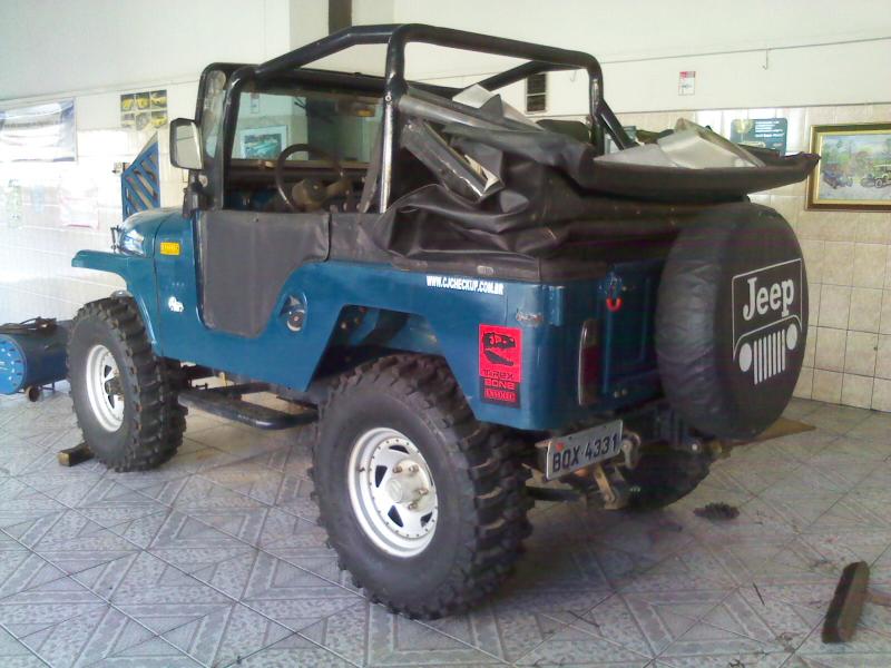

    up pronto...
    Viva santo antônio!! Feriado em osasco e dia pra trabalhar em causa própia...
    mesmo quase tendo perdido um dedo esmagado conseguimos concluir a colocação de calços de borracha ( 1pol) sob os calços de pu da carroceria..
    agora mesmo torcendo os pneus ficam longes da carroceria.. .só a caixa de roda q talvez ainda sofra nas torções... mais isso só depois da estréia pra poder avaliar...

    A caixa de roda deve sofrer, mas o que preocupa são os pneus perderem os cravos laterais qdo raspar, mas ficou muito legal.
    O que falta no mercado são pneus altos e "estreitos" (35X10.5).
    Se usar pneus mais largos precisa colocar alargadores, rever o off-set ou até usar eixos mais largos.
    Depois da primeira trilha coloca as impressões sobre o desempenho desse modelo de banda, tem pouca informação no Forum sobre elas.

    Show Rodrigo!
    Esse CJ branco está com 33" ou 35"? Os seus aparentam ter ficado maiores. Fora que limpam muito, bem diferente do Cj branco e principalmente do Engesa amarelo. Aliás, oque houve com o CJ branco na 3º parte do vídeo?
