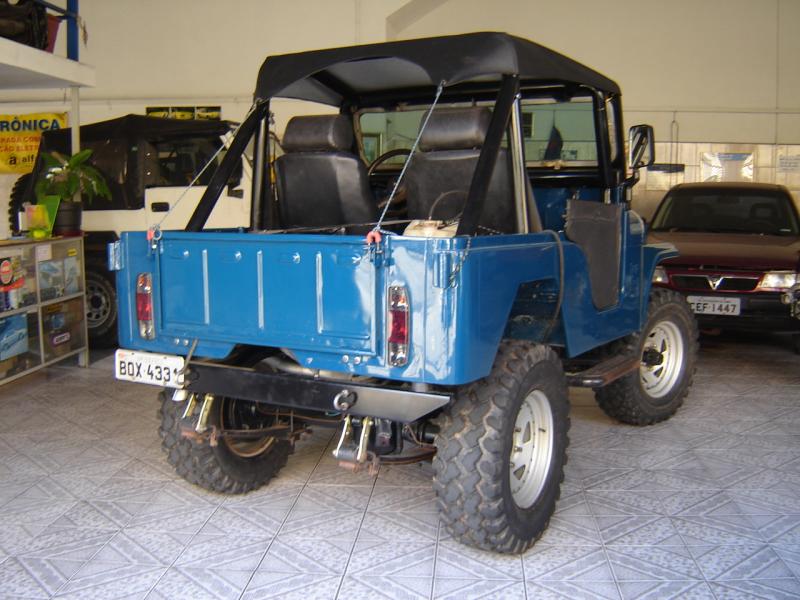

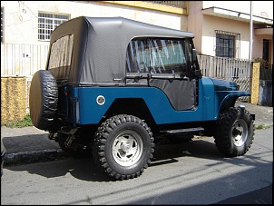

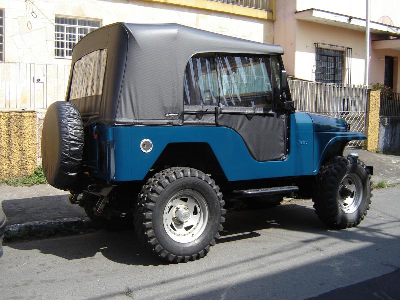

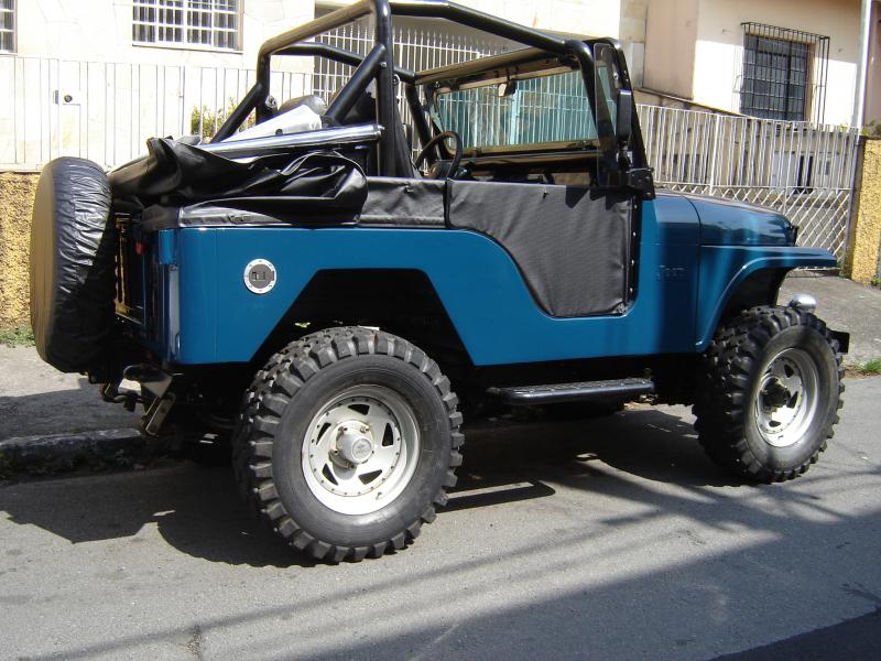

    Após toda a papagaiada mecânica, tbm fizemos alguns requintes de acabamento..
    Colocamos bancos dianteiros de Camper (Procar) e traseiros de Engesa (cabem como uma luva) tudo em couro e tudo DOADO...

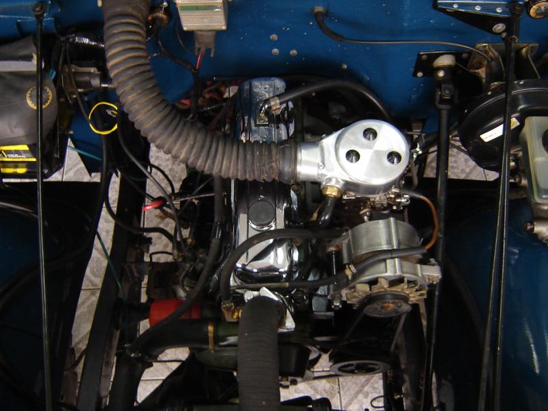

    No motor, tampa de cabeçote, da valvula termostática e mais alguns detalhes cromado, mufla em alumínio pro péssimo 3E q colocamos, e filtro esportivo sob o porta luvas dentro do carro pra não beber água. Escapamento 4x2x1, e mais alguma coisa q já esqueci...

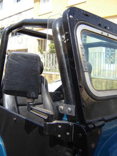

    No lugar daqueles quebraventos ridículos de plástico, o melhor dos plásticos, policarbonato, 100% transparente e quase inquebrável..
    A capota, um toldo by Cabelo e uma capota conversível da Pissoletro...
    E enfim, o jipe ficou pronto pra desfilar por 1 dia... toda a reforma estética foi motivada pelo meu casamento.. afinal, eu não poderia sair da igreja e ir tirar fotos sem ele.... em breve posto algumas das fotos do meu álbum de casamento!!! foi impagável...
