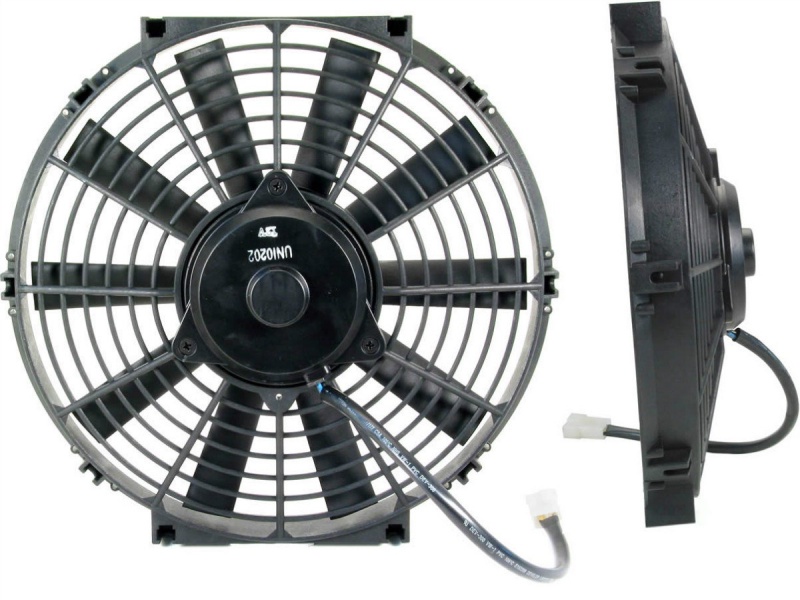

    As principais mudanças:
    * L6 4.1 Omega no alcool , turbo .50/.70, tubulação pressurização em Inox, Junta cabeçote de metal, velas NGK Iridium BKR9EIX
    * Injeção programável Pandoo EFI-4,
    * Embreagem Cerâmica Membrana Dupla,
    * Radiador Aluminio Champion Cooling System # CC338 , medidas 24''x16'' Passagem Tripla (Ford V8 5.8L 351CI),
    * Ventuinha Unipoint 17'' com 5.100 CFM,
    * Cambio e reduzida Toyota Bandeitantes,
    * Eixos seguem inalterados.
    Anexo 436215Anexo 436216Anexo 436217

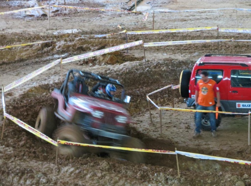

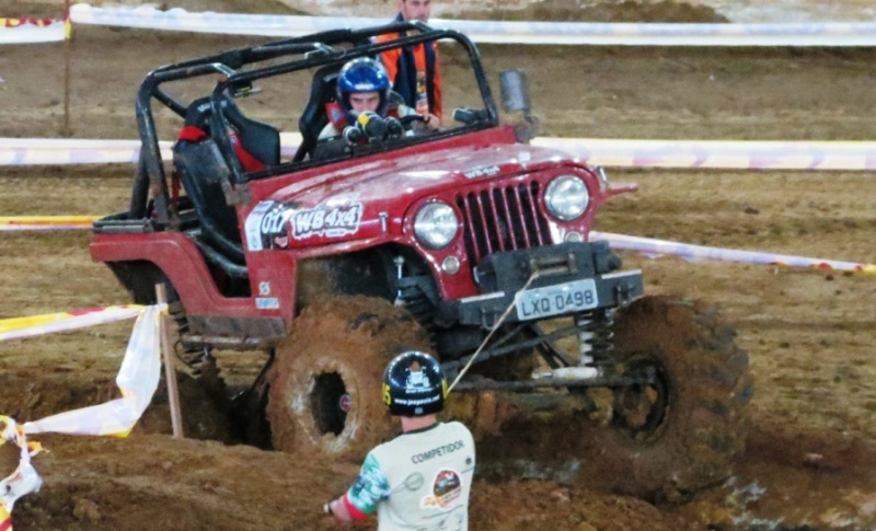

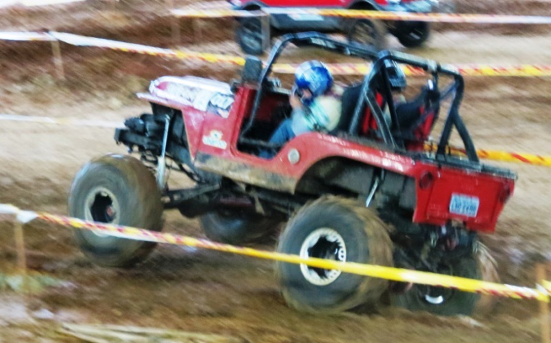

    6 Anexo(s)
    Enfim a viatura voltou a vida.
    Terminamos alguns dias antes de ir para o Extreme Trophy Brasil em Campina Grande do Sul PR (Otimo evento), sem andar com o jeep e fomos para ver o que dava, claro que tivemos problemas hehehe, mas tudo simples de resolver, que se tivesse feito uma trilha iria verificar, mas sem problemas, o importante é poder voltar a fazer trilha com ele e no próximo Extreme terminar pelo menos 1 volta .
    Na primeira aferição no Dinamometro tivemos o incremento de: 54.17% de Potencia (+92cv) e 73.54% de Torque (+21.40 kgfm)
    168 cv (á 4500 rpm) = Potencia Original Aspirada
    29,1 kgfm (á 3500 rpm) = Torque Original Aspirado.
    260 cv(á 3.750RMP) = Potencia Preparado Turbo.
    50.5 kgfm(á 3.625rpm) = Torque Preparo Turbo.
    Isso com 1.4 kg na turbina e 3kg de combustivel. Temperaturas OK, o radiador passagem tripla e a Ventoinha ficaram perfeitos, basta ligar (automatico pela Pandoo, ou manualmente) e ja baixa dos 90º para 70..75º rapidamente.
    Falando na potencia, Segundo o preparado da para melhorar bastante agora no acerto final, mas a maior preocupação é que se subirmos a potencia e o torque subir proporcionalmente, nao vai ter transmissão que segura, com o torque atual de 55 ja esta dando uma sarrafada, esse efeito é ainda maior por estar com embreagem de cerâmica membrana dupla, então ficou calça de veludo, ou bunda de fora kkk impossível dosar ou queimar a embreagem.
    Em breve o teste na trilha de verdade.
    Anexo 453543 Anexo 453537 Anexo 453538 Anexo 453539 Anexo 453540 Anexo 453541
