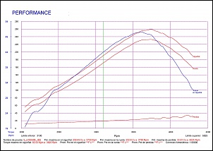

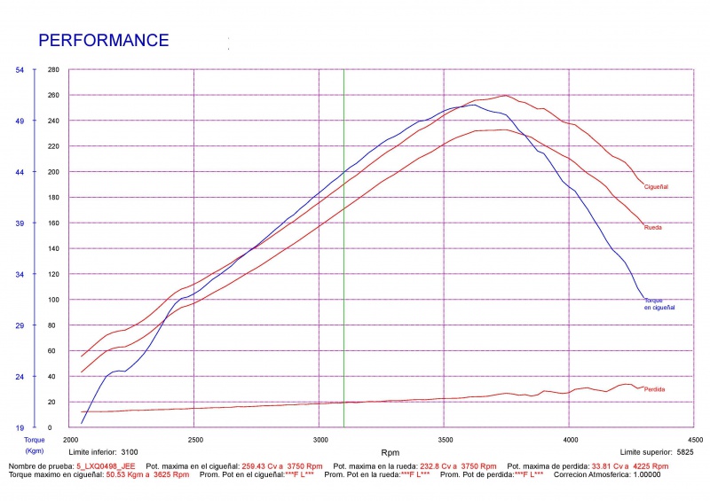

    Na primeira aferição no Dinamometro tivemos o incremento de: 54.17% de Potencia (+92cv) e 73.54% de Torque (+21.40 kgfm)
    168 cv (á 4500 rpm) = Potencia Original Aspirada
    29,1 kgfm (á 3500 rpm) = Torque Original Aspirado.
    260 cv(á 3.750RMP) = Potencia Preparado Turbo.
    50.5 kgfm(á 3.625rpm) = Torque Preparo Turbo.
    Isso com 1.4 kg na turbina e 3kg de combustivel. Temperaturas OK, o radiador passagem tripla e a Ventoinha ficaram perfeitos, basta ligar (automatico pela Pandoo, ou manualmente) e ja baixa dos 90º para 70..75º rapidamente.
    Falando na potencia, Segundo o preparado da para melhorar bastante agora no acerto final, mas a maior preocupação é que se subirmos a potencia e o torque subir proporcionalmente, nao vai ter transmissão que segura, com o torque atual de 55 ja esta dando uma sarrafada, esse efeito é ainda maior por estar com embreagem de cerâmica membrana dupla, então ficou calça de veludo, ou bunda de fora kkk impossível dosar ou queimar a embreagem.
    Em breve o teste na trilha de verdade.
