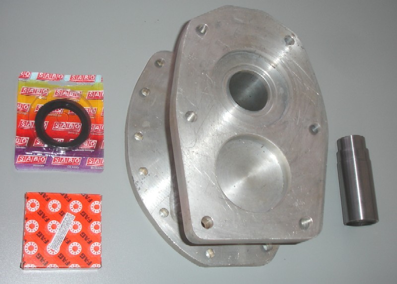

    Se alguém precisar montar a tcase Hilux em qualquer câmbio manual ou automático, é só falar comigo.
    Kit dual tcase Hilux
    Kit cambio Vitara auto ou manual / tcase Hilux
    Kit cambio C3 / tcase Hilux
    Kit cambio C4 / tcase Hilux

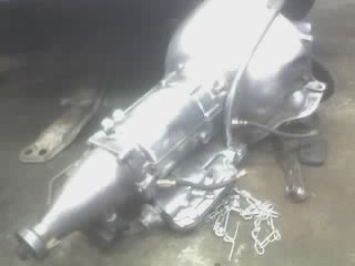

    Esse é o kit do câmbio Auto Vitara (TH180) para tcase Hilux.
    Miniaturas de Anexos Miniaturas de Anexos KALANGO 4x4-EVO II-th180-toy3_982.jpg

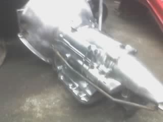

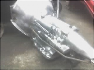

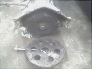

    Por um acaso o auto do opala 3m nao é tbem um th 180?
    Na verdade o Marcel falou bobagem...
    A caixa auto 3 marchas do vitara é a 3L30 e não a TH180.
    A TH180 é a caixa auto 3 marchas do chevette.
    Apesar de serem bem semelhantes e ate compartilharem alguns componentes, elas não sao nem de perto a mesma.
    BURRO
    Jisuis... olha o numero do post acima... Tinha que ser no tópico do Kalango mesmo.
    será ??? jogando mais info na roda ...
    segunbdo o site
    http://www.transmissioncenter.net/Ve...dex.htm#SUZUKI
    olha o que dizem
    Sidekick 2 Door 1.6L L4 1989-98 3L30 (TH180C)
    e ao olharmos a parte da chevrolett ...
    http://www.transmissioncenter.net/Ve....htm#CHEVROLET
    Chevette 1977-87 TH180/C
    ou seja eles dizem que a 3l30 é a mesma que a TH-180C
    e até onde sei a 3L30 é a 3m do opala ...
    Já olhei elas lado a lado e são diferentes. Bastante até. COnsultei o Edvaldo naépoca que me disse a mesma coisa: são diferentes.
