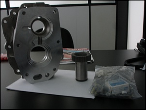

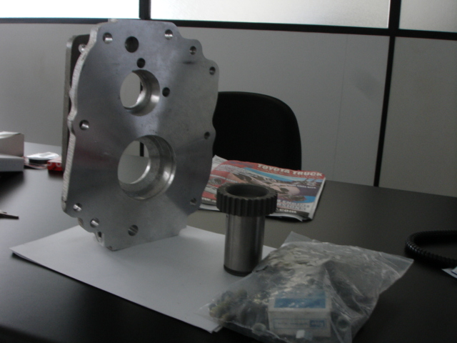

    Olha só o que acaba de chegar.........
    []´s... com trampo pra k7 pra estreiar as novidades no RC de BH.

    24/09/2003
    6,593
    BRIGADU ADI MIGÃO.....
    VC É MEU HERÓI..........

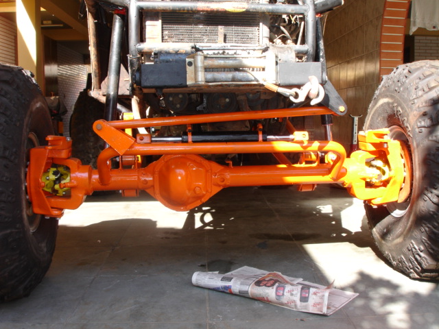

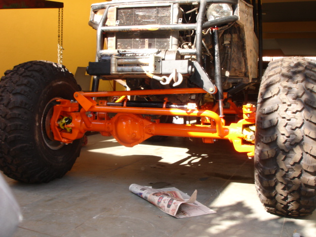

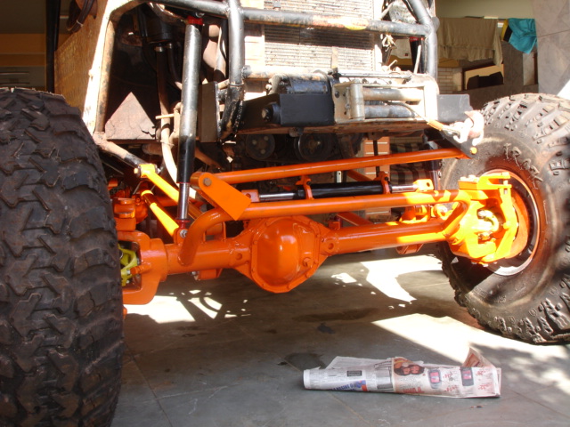

    Que tal uma suspensão 5-link com AIR FUX e eixo ROCKBONE??????
    EU TENHO......

    Uau... parabéns...
    Pena que o eixo não combina com o resto do carro !!!
    Como vão ser presas as hastes da full hydro do munhão ??
