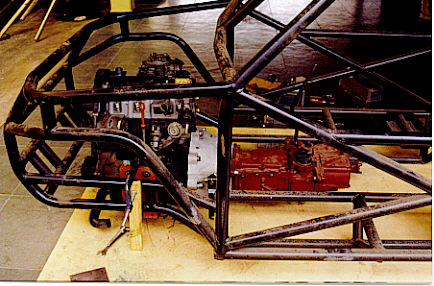

    Com uma dobradeira manual arcaica emprestada pelo amigo Luis Renzo, deu-se início à construção da estrutura. Como não existe uma escala na dobradeira, que permite a dobra com ângulos definidos, foram plotados desenhos em escala real de todos os tubos, que serviram de gabarito para conferência.
    Como transformar todos aqueles tubos dobrados em uma estrutura única, obedecendo às dimensões de projeto? Aí entra na história, o Sr. Milton Abreu, meu pai, torneiro mecânico, ferramenteiro, técnico mecânico, projetista de dispositivos de solda, usinagem, com habilidades manuais incontestáveis e com a maior de todas as qualidades, não consegue dizer não pra ninguém. Quando olhou o desenho pela primeira vez, nem ele acreditou que seríamos capazes de construir uma coisa daquelas. Bastaram então dois compensados e alguns sarrafos para que nascesse o gabarito que precisávamos.
    Estrutura pronta, conjunto powertrain comprado, hora de juntar as partes, desenvolvendo os suportes de motor e caixa.

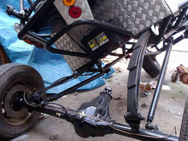

    Hora de montar a suspensão tal qual ela foi projetada e construída, com molas helicoidais dimensionadas e encomendadas especialmente, molas traseiras dimensionadas e adaptadas para as molas encontradas no mercado. Hora também de começar a aparecer os problemas. Com os suportes originais, a traseira ficou mais baixa do que a dianteira.
    Problemas resolvidos, suportes e estrutura soldada com MIG e começa a parte de sistema de refrigeração, direção, freios, bancos, acabamentos e perfumaria.

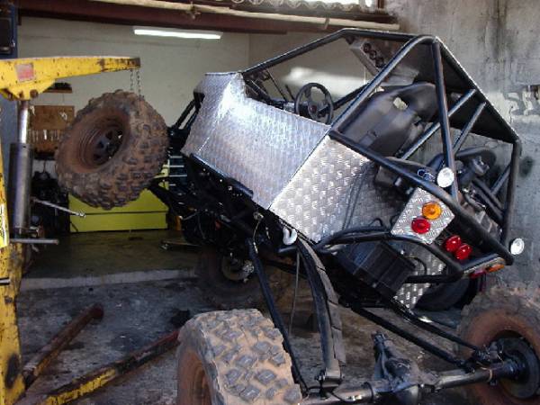

    Após 2 anos de trabalho na garagem de casa, chegou a hora de levar o Kalango para execução de parte elétrica e funcionamento do motor. A suspensão traseira tem um curso excelente, a dianteira não é o esperado, mas vai ser melhorarada depois que eu curtir um pouco todo o tempo empenhado na construção.
    Com o trabalho da oficina terminado, parte elétrica muito bem feita, motor funcionando perfeitamente, o carro está pronto para os primeiros testes.

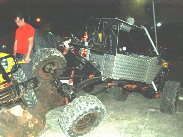

    Após todo este trabalho, o resultado é compensador. O KALANGO tem uma força excelente, devido ao seu conjunto de reduções, que inclusive sofrerá alterações em breve, assim que o kit para reduzir a t-case de 2,46 para 3,1 estiver pronto. A suspensão trabalha de forma espetacular, como é bom sempre ter o contato com o solo. A dirigibilidade é perfeita. O carro está quase pronto para encarar as mais pesadas trilhas da região de Belo Horizonte, como testes para o objetivo principal, o 1º Trial Rock Crowling de São Paulo, dias 03, 04 e 05 de Dezembro. Alguns detalhes, observados nos primeiros testes, estão sendo revisados e em breve tudo estará perfeito, ou quase perfeito. O site que está sendo desenvolvido especialmente para o KALANGO, www.kalango4x4.com.br , mostrará mais fotos de todo o desenvolvimento e estará no ar em breve.
    Colocarei as fotos da primeira trilha no fórum, assim que possível.
