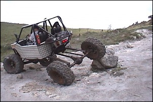

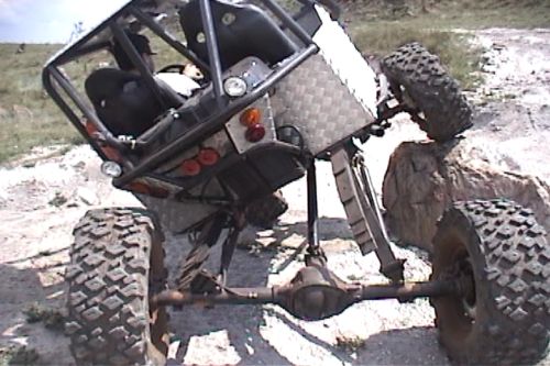

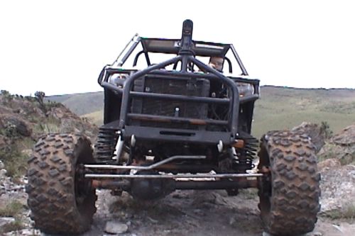

    Aí vai o vídeo e as 1ªs fotos dos testes:
    Miniaturas de Anexos Miniaturas de Anexos KALANGO 4x4-EVO II-frente_2.jpg   KALANGO 4x4-EVO II-frente_864.jpg
    KALANGO 4x4-EVO II Arquivos Anexos

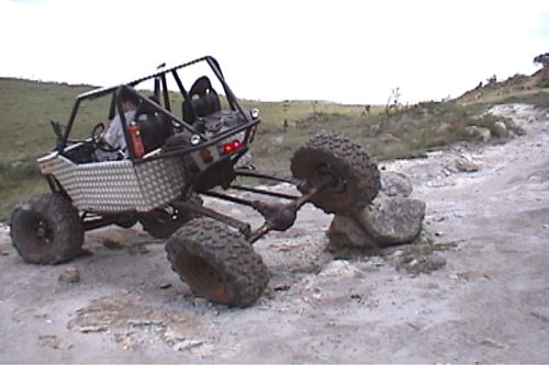

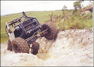

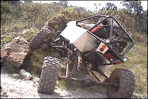

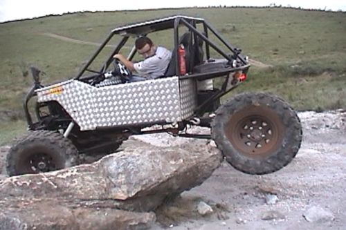

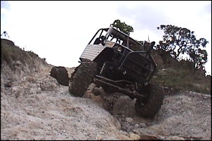

    Mais fotos
    Miniaturas de Anexos Miniaturas de Anexos KALANGO 4x4-EVO II-na_pedra_2.jpg   KALANGO 4x4-EVO II-na_pedra_3.jpg   KALANGO 4x4-EVO II-na_pedra_4.jpg   KALANGO 4x4-EVO II-na_pedra_5.jpg   KALANGO 4x4-EVO II-na_pedra_6.jpg

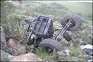

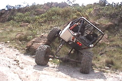

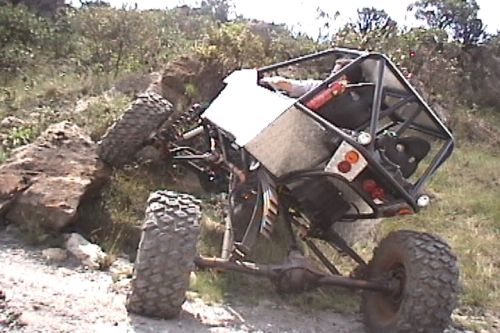

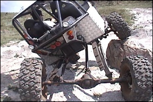

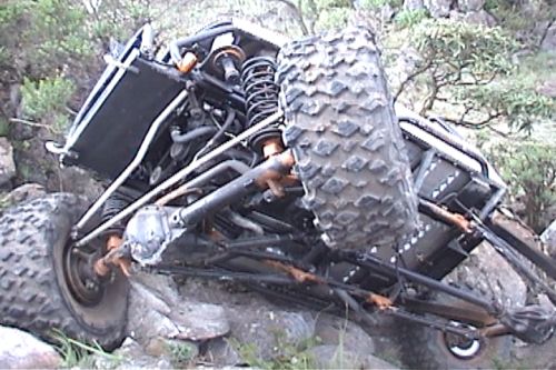

    Mais um filme e novas fotos
    Miniaturas de Anexos Miniaturas de Anexos KALANGO 4x4-EVO II-tombando_202.jpg   KALANGO 4x4-EVO II-tombando_1.jpg   KALANGO 4x4-EVO II-na_pedra.jpg

    Aí Marcel, vi as fotos... o bicho parece estar valente de verdade heim? O Trial a cada etapa está ficando mais osso. Acho que o Kalango ainda falta um grande ajuste, trocar o piloto; daí sim fica bom de verdade!

    Srs... estou de volta. O Leo já antecipou algumas coisas sobre o teste de Sábado, inclusive fotos e vídeo, valeu meu amigo. Agradecendo a todos os amigos que estão elogiando o trabalho, obrigado.
    Bom, o resultado do primeiro teste, realmente foi melhor que o esperado, sem problemas graves. A mola que eu retirei a trava, pois achei que não abriria o suficiente para ela sair da guia, acabei me surpreendendo, inclusive chegando à tombada lateral. Régis, favor acrescentar essa no currículo.... hehehe. O carburador funcionou bem nas inclinações, com exceção desta hora. Com o carro totalmente de lado, ele não funcionou, claro. Já estou olhando a injeção para a prova de Sampa.
    Teste de domingo, praticamente no mesmo local de sábado, porém desta vez com problemas um pouco maiores. Como as molas traseiras fazem a função da panhard, os parafusos que fazem a fixação delas à estrutura, não aguentaram. Nada sério, os parafusos com resistência maior já foram comprados, e semana que vem mais testes serão feitos. Caso eles não resistam, outra solução já está definida para reforço do conjunto.
    Voltei a trava da mola dianteira e o problema dela soltar,não ocorreu mais. Tenho a opção de colocar uma cinta para limitar o curso antes da mola sair da guia, mas não sei se compensa, pois do lado direito, tem a questão do ângulo do cardan.
    Apesar da ausência do bloqueio, os obstáculos do último ET, como a subida de pedras e o circuito misto, foram superados, com certa facilidade, porém não serve de comparação, pois as condições da trilha nunca são as mesmas. A tombada ocorreu na subida do RockCrowling, onde só passei guinchado, graças ao meu amigo e fornecedor de peças usadas, Levadin.
