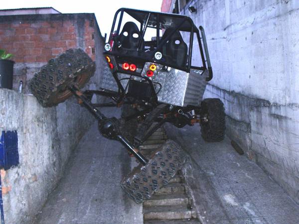

    Tomando a liberdade de responder pro Marcel,
    Saimos ontem pra testar o Kalango na região onde aconteceu o V ET.
    O carro deu show mas necessita de alguns ajustes finos, que o Marcel deve postar aqui amanhã.
    O carro está ainda sem bloqueio, mas vai receber 2 Ensimec fase 4.
    Nos momentos de maior inclinação o carburador apresentou o problema de não alimentar o motor, então ontem o Marcel já decidiu injetar o bicho que deve receber a ie do Gol ou similar.
    É impressionante a facilidade em que passa nos obstáculos mesmo sem bloqueios e com pneus 33" e o comportamento da suspensão chega a ser absurdo. As molas traseiras quase viram ao contrário e o grau de inclinação nunca tinha vivido igual. De dentro do carro se tem certeza de que vai tombar, mas quando se analisa de fora, se vê que os limites ainda não foram atingidos.
    A suspensão dianteira que em testes de rampa e guindaste, se mostrava com pouca abertura, surpreendeu no pega pra capa; abriu tanto que as molas dianteiras escapavam do suporte.
    Pra quem vai correr em são Paulo na Super, com certeza vai ser osso.
