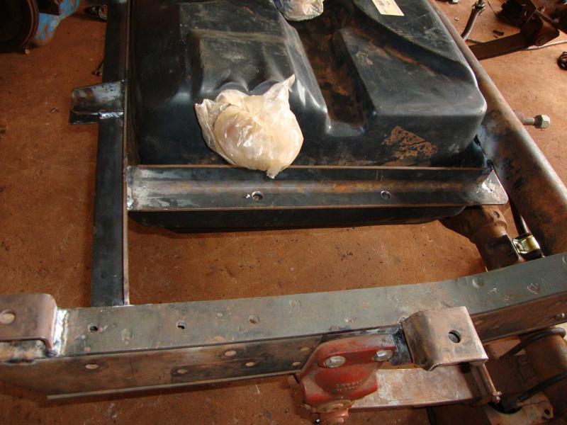

    Últimas fotos do ano....talvez
    Fixação do tanque de combustível C10/D10 - 110 litros
    Miniaturas de Anexos Miniaturas de Anexos Tarja Preta - Rural 1971-126-fixacao-tanque-01.jpg   Tarja Preta - Rural 1971-127-fixacao-tanque-02.jpg   Tarja Preta - Rural 1971-128-fixacao-tanque-03.jpg   Tarja Preta - Rural 1971-129-fixacao-tanque-04.jpg   Tarja Preta - Rural 1971-130-fixacao-tanque-05.jpg

    Citação Postado originalmente por Zepi Ver Post
    Giovani, qunto mede esse tanque de C10?
    Bom dia Zepi
    As Medidas são: 58 x 72 x 35
    Mas para caber ali a travessa redonda foi deslocada um pouco para a frente, numa furação que já existia no chassis. Na foto em anexo você pode ter uma noção do quanto foi deslocada, marquei os furos da posição original.
    Miniaturas de Anexos Miniaturas de Anexos Tarja Preta - Rural 1971-posicao-oroginal-travessa-redonda.jpg

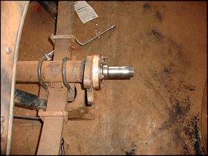

    segue as fotos da montagem do eixo flutuante.
    Miniaturas de Anexos Miniaturas de Anexos Tarja Preta - Rural 1971-131-montagem-eixo-flutuante-01.jpg   Tarja Preta - Rural 1971-132-montagem-eixo-flutuante-02.jpg   Tarja Preta - Rural 1971-133-montagem-eixo-flutuante-03.jpg   Tarja Preta - Rural 1971-134-montagem-eixo-flutuante-04.jpg   Tarja Preta - Rural 1971-135-montagem-eixo-flutuante-05.jpg

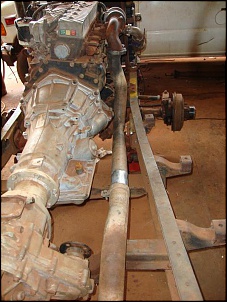

    Mais fotos
    Montagem cano de descarga
    Miniaturas de Anexos Miniaturas de Anexos Tarja Preta - Rural 1971-136-cano-de-descarga-01.jpg   Tarja Preta - Rural 1971-137-cano-de-descarga-02.jpg   Tarja Preta - Rural 1971-138-cano-de-descarga-03.jpg   Tarja Preta - Rural 1971-139-cano-de-descarga-04.jpg   Tarja Preta - Rural 1971-140-cano-de-descarga-05.jpg

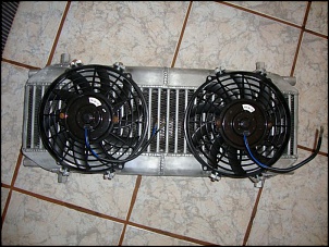

    + fotos
    Radiador de óleo do câmbio automático e da direção hidráulica/hidroboost/quem sabe um dia guincho hidráulico
    Miniaturas de Anexos Miniaturas de Anexos Tarja Preta - Rural 1971-141-radiadores-de-oleo-da-dh-e-ca-01.jpg   Tarja Preta - Rural 1971-142-radiadores-de-oleo-da-dh-e-ca-02.jpg   Tarja Preta - Rural 1971-143-radiadores-de-oleo-da-dh-e-ca-03.jpg   Tarja Preta - Rural 1971-144-posicao-radiadores-de-oleo-da-dh-e-ca-01.jpg   Tarja Preta - Rural 1971-145-posicao-radiadores-de-oleo-da-dh-e-ca-02.jpg
