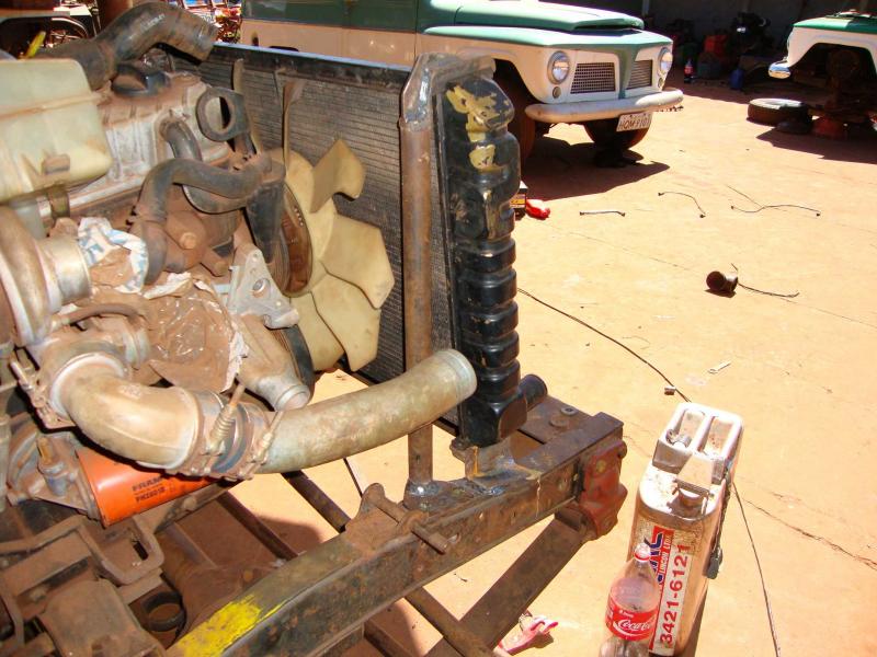

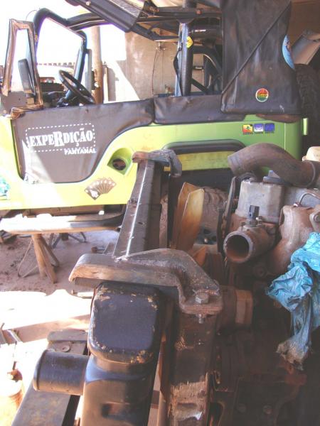

    Mais da fixação do radiador...
    Miniaturas de Anexos Miniaturas de Anexos Tarja Preta - Rural 1971-94-fixacao-radiador-2.jpg   Tarja Preta - Rural 1971-95-fixacao-radiador-3.jpg   Tarja Preta - Rural 1971-96-fixacao-radiador-4.jpg   Tarja Preta - Rural 1971-97-fixacao-radiador-5.jpg   Tarja Preta - Rural 1971-98-fixacao-radiador-6.jpg

    Últimas de hoje
    Últimas... prometo...por enquanto...
    Miniaturas de Anexos Miniaturas de Anexos Tarja Preta - Rural 1971-99-fixacao-radiador-7.jpg   Tarja Preta - Rural 1971-100-fixacao-radiador-8.jpg
