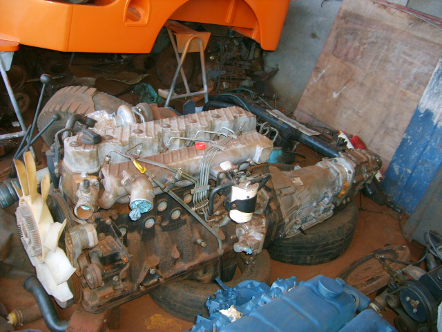

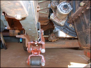

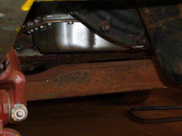

    Foto 1 e 2 - Simulação da posição do trem de força
    Foto 3 - Será necessário um intermediário

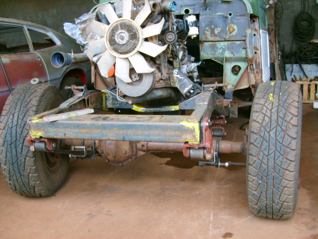

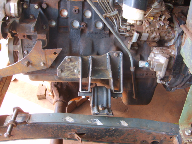

    Foto 4 - Lado direito - Suporte original
    Foto 5 - Lado esquerdo - Novo suporte

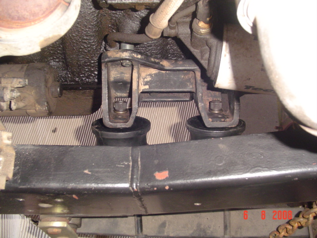

    Giovani, estou planejando com meu pai como fazer essa travessa inferior onde vai os coxins.
    Porque resolveram fazer um novo suporte ? Algum receio quanto à resistencia do original ?
    Aqui no meu mantive o suporte original que apenas foi refurado pra receber dois coxins de mercedão em cada lado
    Agora(hj a tarde) meu pai ta dobrando a travessa que vai passar por baixo do motor, vou fazer umas fotos la pra postar no topico do Croc.

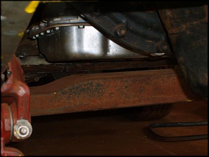

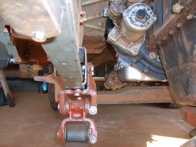

    Na F250 não há inclinação do motor para a direita, pois a caixa de marcha está alinhada com o motor (câmbio mecânico), porém, para acoplar o 4L60E, tive que trocar a placa traseira do motor MWM aplicação FORD pela placa traseira aplicação GM S10, se você verificar, os motores MWM das S10 são inclinados para a direita, deixando o câmbio perpendicular a carroceria.
    Se você olhar com cuidado nas fotos em anexo;
    Foto 1 - O motor está perpendicular ao chão e o câmbio está inclinado para a esquerda.
    Foto 2 e 3 - o cárter do câmbio automático está paralelo a travessa original do câmbio manual, que por sua vez está paralelo ao chão.
    Também deixamos o motor um pouco inclinado para cima como nas S10, diminuindo o avanço do conjunto contra o assoalho da viatura.
    Não houve receio quanto a resistência (do lado direito continuou o original), como optamos por deixar os coxins originais, e teriamos que deixar o motor inclinado para a direita (motivo explicado a cima), optamos por fazer um novo suporte pois com o original a travessa teria um desenho completamente diferente e provavelmente muito medonho (PARA NÃO DIZER GAMBI).
