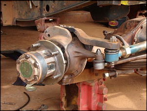

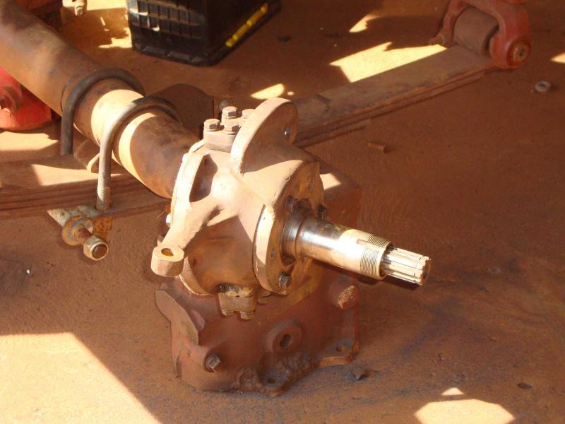

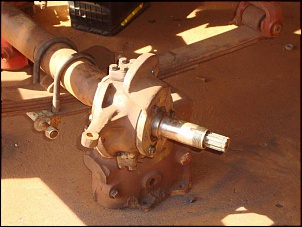

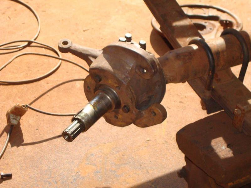

    Não achei uma foto de frente como eu queria, mostrando o pivô instalado, mas me refiro à este grau que tem na frente dos HS, alguns muito grossos são fresados como este da foto, outros mais finos a própria chapa é torcida para dar este grau também.

    Bom, o correto é isso mesmo que vc explicou acima da foto.
    A sua dúvida é para os que não tem essa diferença na angulação ??

    A minha dúvida é porque existe esta angulação? Pois olhando de frente, em repouso, o pivô já está com um grau na junta esférica. Por exemplo, se em repouso ficasse centralizada a junta esférica, poderia (suposição, não sei a faixa de trabalho de um pivô) inclinar 30 graus para um lado e 30 graus para o outro quando a suspensão trabalhasse. Como em repouso já está inclinada (suponhamos novamente) 10 graus a junta esférica, então para um lado que a suspensão trabalhasse o pivô poderia inclinar apenas 20 graus, enquanto que quando a suspensão trabalhasse para o lado oposto o pivo poderia inclinar 40 graus. Novamente, estes valores são apenas para ilustrar a dúvida, não são valores reais.

    Acho q esse posicionamento indesejado que vc relata só ocorre nos munhões willys devido à configuração do sistema de direção original onde as barras de direção se encontram numa peça localizada abaixo da travessa frontal do chassi portanto já tem uma boa inclinação na montagem das barras daí até o eixo e pra este caso o pivô em repouso fica "alinhado".
    A explicação não é nada técnica, estou apenas supondo que seja isso.
    No troller, band e F250 os terminais ficam com 90°

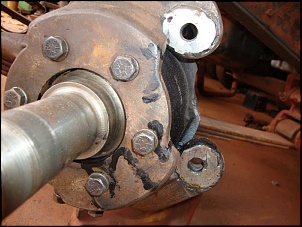

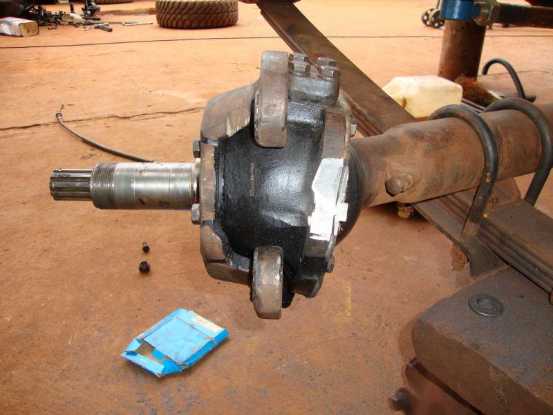

    Suporte das pinças de freio dianteiras
    Miniaturas de Anexos Miniaturas de Anexos Tarja Preta - Rural 1971-84-suportes-das-pincas-de-freio-dianteiras-1.jpg   Tarja Preta - Rural 1971-85-suportes-das-pincas-de-freio-dianteiras-2.jpg   Tarja Preta - Rural 1971-86-suportes-das-pincas-de-freio-dianteiras-3.jpg   Tarja Preta - Rural 1971-87-suportes-das-pincas-de-freio-dianteiras-4.jpg   Tarja Preta - Rural 1971-88-suportes-das-pincas-de-freio-dianteiras-5.jpg

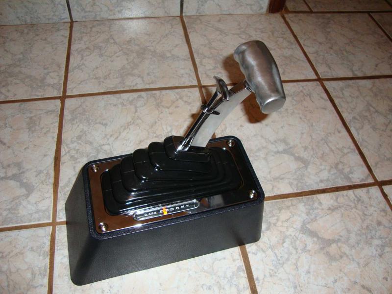

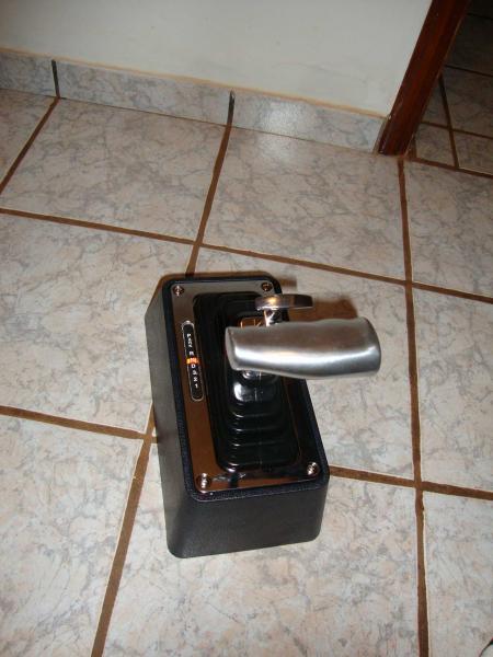

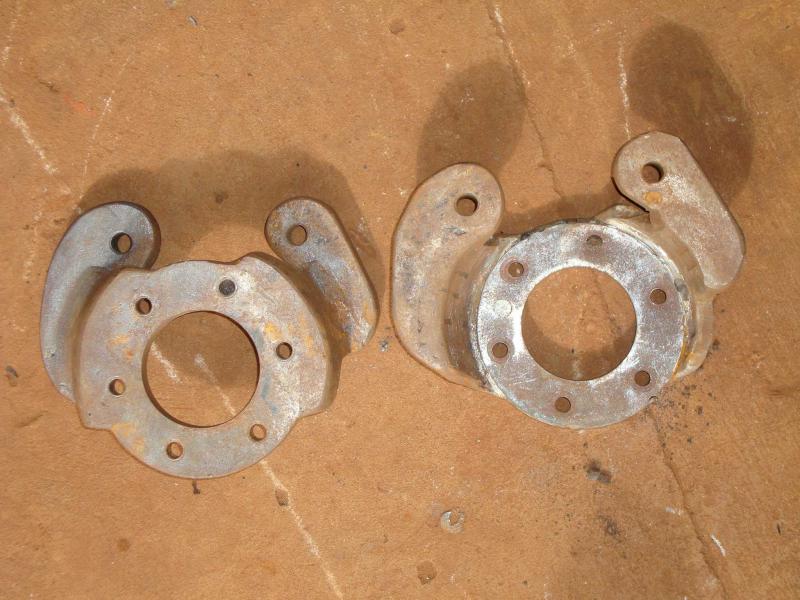

    Mais fotos
    Mais algumas fotos...
    Suporte das pinças
    Shifter para o câmbio automático - VALEU RAMIRO ELI !!!
    Suporte fixação radiador de D-20 com motor MAXION S4T
    Miniaturas de Anexos Miniaturas de Anexos Tarja Preta - Rural 1971-89-suportes-das-pincas-de-freio-dianteiras-6.jpg   Tarja Preta - Rural 1971-90-suporte-das-pincas-de-freio-dianteiras-7.jpg   Tarja Preta - Rural 1971-91-shifter-1.jpg   Tarja Preta - Rural 1971-92-shifter-2.jpg   Tarja Preta - Rural 1971-93-fixacao-radiador-1.jpg
