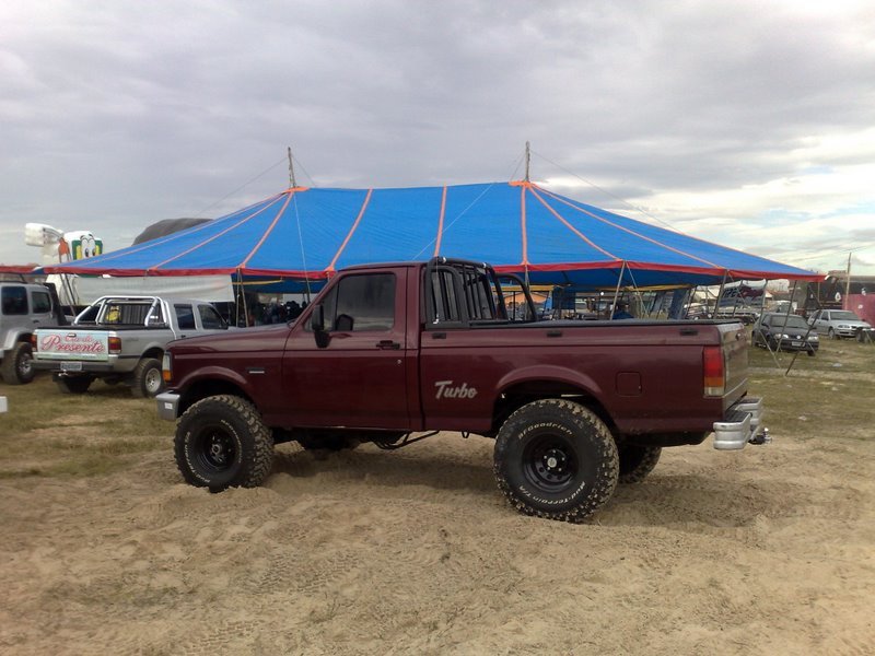

    SS com x10 = adaptado.
    xlt = grade e parachoque cromados, encosto de cabeça nos bancos, isolamento com forros no teto e atraz do banco e forro da porta bem maior. xlt no painel e no palalamas dianterio. Borrachão nos parachoques.
    xl = parachoque cinza, grade cinza escuro, e Peladinha por dentro. parachoques lisos.
    F1000 4x4 - Milona-ogaaaishgzrxpginkagtzosiutvha-dwq6fqnwmdxb4iv4rieo0shu0-yuw3ojoxz5mqzdassi8uyobt0ce6ue_vftiam1t1.jpg
    Do modelo abaixo tem: super, ss, ce(extendida), não lembro se tem mais, porem somente com motores MWM 229 e gasolina.
