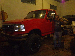

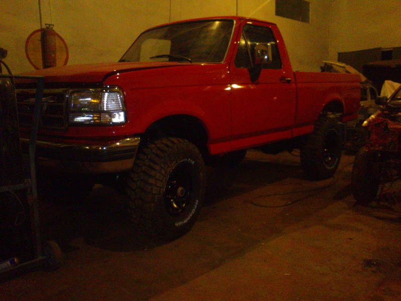

    Vixi!!! to fazendo tudo que você não faria com base na experiência adquirida com anos de F1000, mas já que tá, vamo encarar hehehe!!!
    Miniaturas de Anexos Miniaturas de Anexos F1000 4x4 - Milona-dsc_0105.jpg   F1000 4x4 - Milona-dsc_0110.jpg   F1000 4x4 - Milona-dsc_0113.jpg
