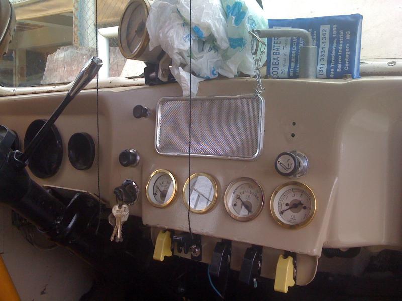

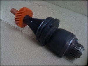

    1- Peça, que não sei como chama, que parte dela vai dentro da T-case para indicar a velocidade. (não encontrei melhor forma par explicar )
    2- Painel de relogios completo
    3- Fechaduras revisadas e "quase" finalizadas... Porta esq. ainda com alguma dificuldade para fechar....

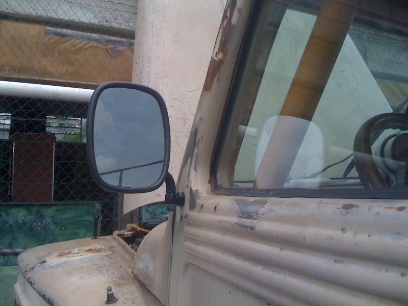

    4e5- Retrovisor da Kombi, ficou ate bunitão....

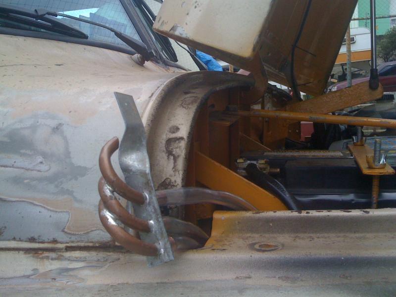

    1- Respiros, eles ficarão bem ao lado da bateria....

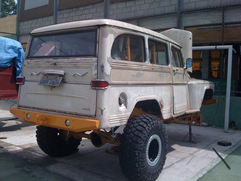

    3 e 5- Geral da pekena nos cavaletes, da pra sacar o tamanho e como ficou o retrovisor...

    Ale,
    Gostei desses relogios com aro dourado, de que marca são?
  • #970
    09/04/2006
    6,412
    Citação Postado originalmente por Duda Lopes Ver Post
    Ale,
    Fala ai amigo Duda!!!!
    Os relógios são lindos mesmo, são da marca Cronomac, linha HOT ROD com aro dourado...

    Alexandre parabens pela viatura.
    Onde vc conseguiu esse parachoque traseiro??

    Citação Postado originalmente por danilorocsta Ver Post
    Dizai mano, td certo???
    Os parachoques foram feitos na própria oficina das adaptações, sob medida!
    Obrigado pelo elogio, ate agora tem dado tudo certo!!! Hehehe
