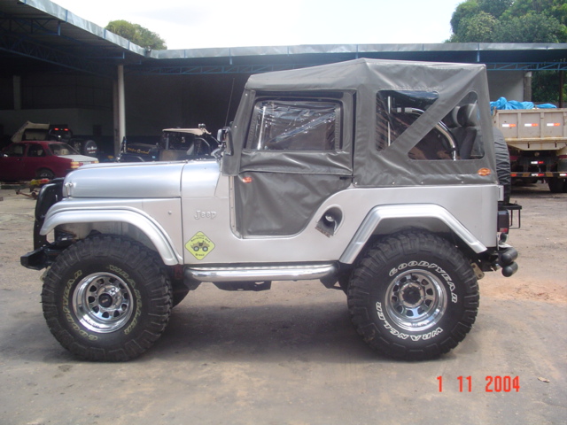

Bom, vou logo adiantando que não sou nenhum expert nem professor. Apenas estou compartilhando informações com o objetivo de sempre melhorar a performance da viatura. Nesse caso pra atender às minhas necessidades :wink:
Lá vou eu ficar mais uns dias a pé além de trabalhar no final do expediente, nas horas vagas e nos fins d semana. :lol:
Motivo, SPOA, o famoso spOa q todo mundo fala será o up-grade da vez :idea: .
Quando comprei um jogo de pneus 35" logo de cara eu vi q não caberia no Prateado, fiz uma "gambi"(jumelo alto na trazeira) :roll: só pra rodar uns dias :roll: (4 meses!).
