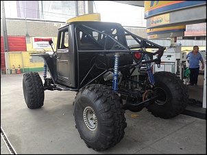

    Usuário Avatar de Júnior_NF
    28/11/2007
    Terra Rica/PR
    995
    Show de bola!
    Parabens!!!
    Traseira...

    Usuário Avatar de fugger
    27/03/2003
    CWB/PR
    3,836
    Não achei a luz de iluminação e placa
    Meu Jeep - Pronto....
    Japinha - Em processo
    19/06/2005
    Maringá/PR
    4,204
    Agradecimentos: 24
    Citação Postado originalmente por fugger Ver Post
    Ta irregular!!!
