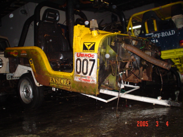

  • #138
    Tah com nova Suspensão em LEo.... tipo "carretinha" hahahaha

  • #139
    24/09/2003
    6,593
    Nossa o curso de suspensão deve tá animal.... deve ter melhorado demais.

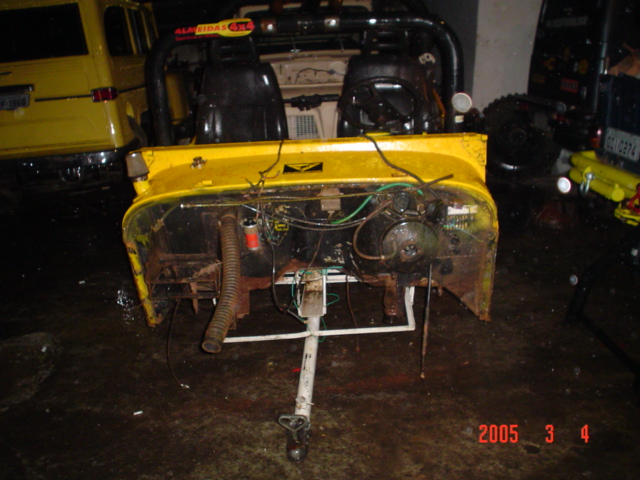

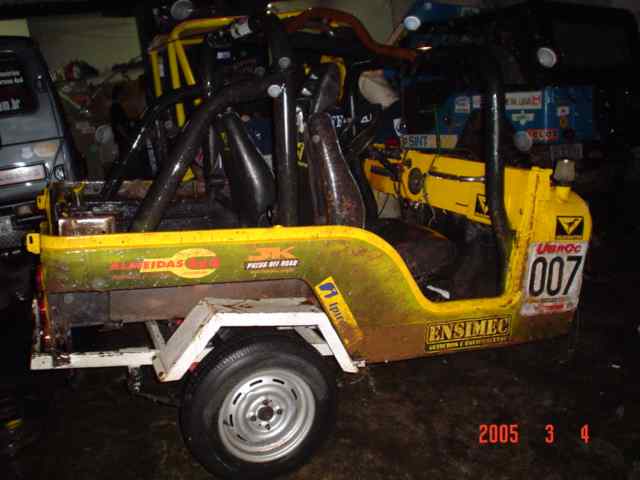

  • #140
    E o principal é que agora não preciso mais de transporte para as provas pois tenho o:
    Velociraptor Carretaitor
    Miniaturas de Anexos Miniaturas de Anexos Raptor Crawling-igor_014_126.jpg   Raptor Crawling-igor_010_717.jpg

  • #143
    Citação Postado originalmente por Sandro Tannuri
    Você vai correr assim em SP?
    Acho que você esta meio atrasado.
    Como assim, atrasado?
    Não gostou da nova suspensão?
    Falta só colocar o motor, fazer a parte elétrica e eletrônica dele, adaptar um novo piloto. Isso é moleza
    O tempo tá curto, mas a galera da Almeidas tá virando noite pra preparar e testar o carro.

  • #144
    Usuário Avatar de NeRo
    18/12/2003
    Sao Paulo/SP
    4,048
    Não sabia que tínhamos riquichás no Brasil
