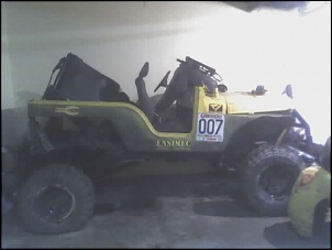

    Leo, uma duvida:
    nao deu pra ver muito bem, masaquelas "barras tensoras" presas ao eixo do seu jeep nao vai restringir um pouco a torcao dos eixos nao?? Os feixes de mola deu pra ver que estao presos ao eixo atraves de uma "rotula" digamos assim, que permite ao eixo torcer, sem que a mola restrinja este movimento.
    A[]'s
    Marcio
    Marcio,
    Em teoria não. As barras são presas com buchas de borracha.

    Leo,
    Pq naum usar buchas de borracha / PU no eixo e terminal de direção ou o ideal, terminais rotulares no chassis, desta forma vc garante que os links torçam junto com os eixos.
    No pirate tem alguns tópicos sobre isso.

    Friso,
    As buchas são as mesmas que o Bill usa e o principal motivo por ter optado por elas foi o custo. Enquanto uma ponteira que o Marcel usa no Kalango custa 60 pilas cada, essas buchas sairam as 4 por 40 pilas e já tão mais que testatdas pelo GTDI.

    Suspensão Pronta.
    Agora rezo diariamente pra São Judas Tadeu, o Santo das causas impossíveis, pra ver se ele ajuda o técnico a fazer o motor funcionar.
    A seguir Gaiola, bancos, tanque e perfumaria.

    Miniaturas de Anexos Miniaturas de Anexos Raptor Crawling-13-07-05_1825_758.jpg

    Ta fazendo o triangulo encima ou ta igual do Marcel?
