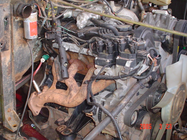

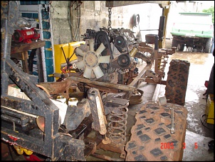

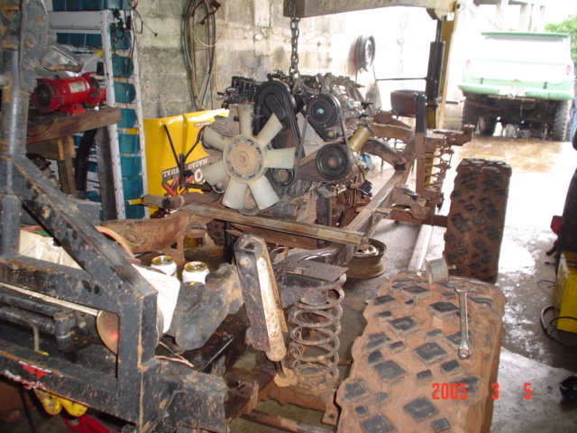

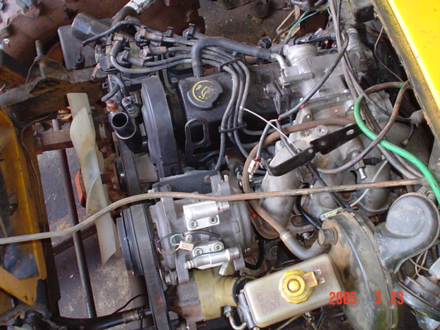

    Algumas fotos do processo de instalação do motor novo:

    beijunda
    o carro é sucata , vou ver qto o cara quer no cambio , tava vendo as fotos do seu novo motor e fiquei curioso , pq tão colado no corta fogo ??? pq vc não aproveita que seu motor é curto e coloca ele o mais pra frente possivel , colado no radiador , com o radiador colado na grade (sem aquele caixote) para com isso conseguri um dia colocar o cambio auto sem ter que colocar o kit da AA ($$) ??? vc ta adaptando o motor do jeito contrario , ta dando um jeito de enfiar ele lá sem mudar o cambio de lugar , eu faria diferente , colocaria o motor o mais pra frente possivel e depois vinha acoplando o resto ...

    Beto,
    Beto, isso já faz parte da próxima up-grade.
    Na volta o carro será novamente desmontado e outras coisas serão feitas; aí sim, com calma, nova carcaça, alteração na suspensão e outras cositas más. A intenção era jogar mais pra trás possível, melhorando o euilibrio do carro, ou seja, pode ser que seja colocado ainda mais pra tráz no futuro.
    A menos que enrrijeça o chassi, a colocação da ventoinha muito próxima do radiador, é radiador danificado na certa, devido a troção do chassi. Se pretende fazer trial, pense nisso. Experiência própria.
    Se fosse fazer como vc estaria andando a pé

  • #155
    é cara eu prefiro fazer com calma pra não gastar 2x , mas vc é rico então ...
    agora falando serio , tinha esquecido essa caracteristica peculiar ao velociraptr que devido ao uso de coxins e parafusos não passantes para o apoio da carroceria permite uma torção acima do normal do chassis , mas vc tb se esquece que eu to com um motor que é o dobro do seu e com o mesmo coxi de carroceria e o mesmo chassis então se no meu num pega pq no seu pegaria ??? é só posicionar o mais proximo possivel antes de encostar em qqer torção mas isso requer tempo coisa que vc não tem agora ...

    Beto,
    Rico ainda não sou, mas pretendo. Na verdade esa facilidade de montar, desmontar, testar, etc me é dada pela Almeidas 4x4. Não gasto nem uma moeda com isso, em troca pago uma prestação de manutenção e o que sai do carro acaba sendo deles, como uma troca. Por exemplo, com a compra do novo motor, a bomba do hidráulico, meu alternador de 130 (buáááá), ignição eletrõnica etc, fica com eles.
    Meu carro com o motor original furava o radiador direto, obrigando-nos a reposicioná-lo. Com o spoa e a torção ainda maior a situação piorou e mais uma vez tivemos que reposicionálo. Na verdade mudamos a furação do painel frontal, onde o radiador é fixado. Com esse novo motor, a tend~encia é a desconexão do radiador da lata e aproximá-lo do motor, ou seja, jogando-o mais para tráz.
    beijunda.
