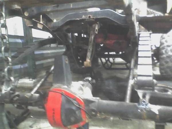

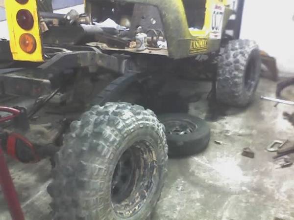

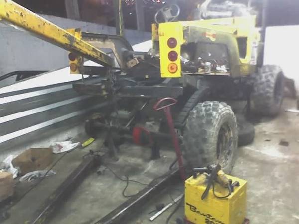

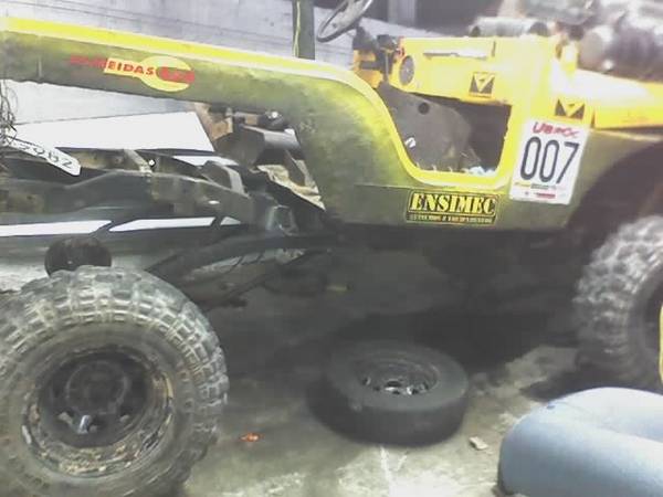

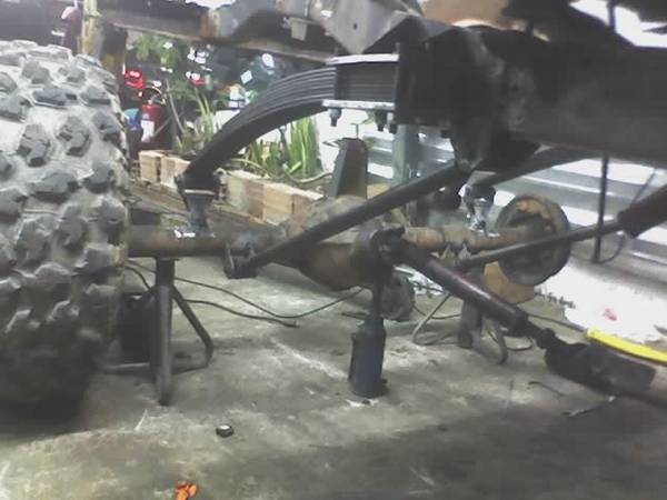

    Miniaturas de Anexos Miniaturas de Anexos Raptor Crawling-prep2_197.jpg   Raptor Crawling-pintura1_163.jpg   Raptor Crawling-pintura2_423.jpg   Raptor Crawling-pintura3_198.jpg
