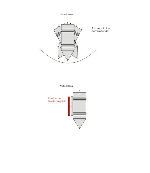

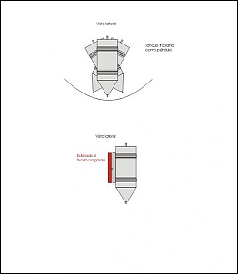

    A Brasol (www.brasol.com.br) é o mais novo patrocinador e vai fornecer o fechamento do carro em alumínio e o tanque pêndulo em inox.
    Miniaturas de Anexos Miniaturas de Anexos Raptor Crawling-tanque.jpg   Raptor Crawling-tanque-pendulo-jipe.jpg

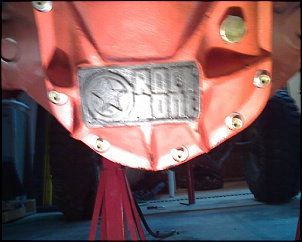

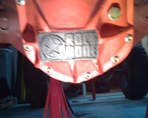

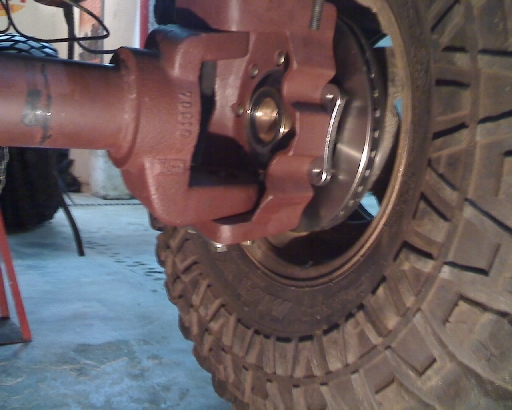

    Com a chegada hoje do Rock Bone, demos inicio a reconstrução do carro.
    Vamos tentar fazer um link lá amanhã e a galera que quiser vai poder ver imagens ao vivo da gente trabalhando no carro a noite.
    Abaixo umas fotinhas
    Miniaturas de Anexos Miniaturas de Anexos Raptor Crawling-raptor_frente.jpg   Raptor Crawling-raptor_lado.jpg   Raptor Crawling-raptor_rba.jpg   Raptor Crawling-raptor_rbb.jpg   Raptor Crawling-raptor_rbc.jpg

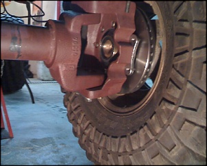

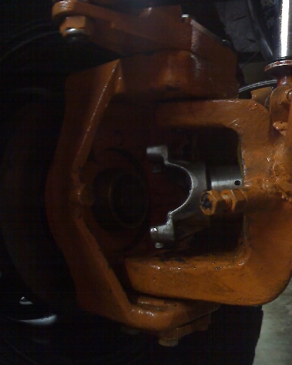

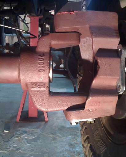

    A suspensão será iniciada amanhã e a principio teremos 100" de entre-eixos. Na foto do carro de lado o eixo tá na posição. Antes estava com 94" e como o chassi será encurtado na frente, ali onde são fixados os jumelos, o ângulo de ataque vai ficar muito bom.
    O Rock Bone tem nova versão, já que o eixo do Kalango foi o protótipo. Da pra ver umas mudanças no desenho das peças do munhão nas fotos abaixo, da 1ª versão e da atual, depois de 1 ano
    Miniaturas de Anexos Miniaturas de Anexos Raptor Crawling-raptor_rbc.jpg   Raptor Crawling-24-05-07_1932.jpg
