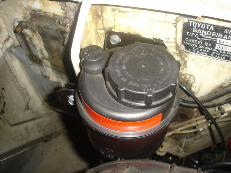

    Reservatôrio DH
    Ops faltou o reservatôrio.

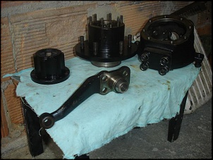

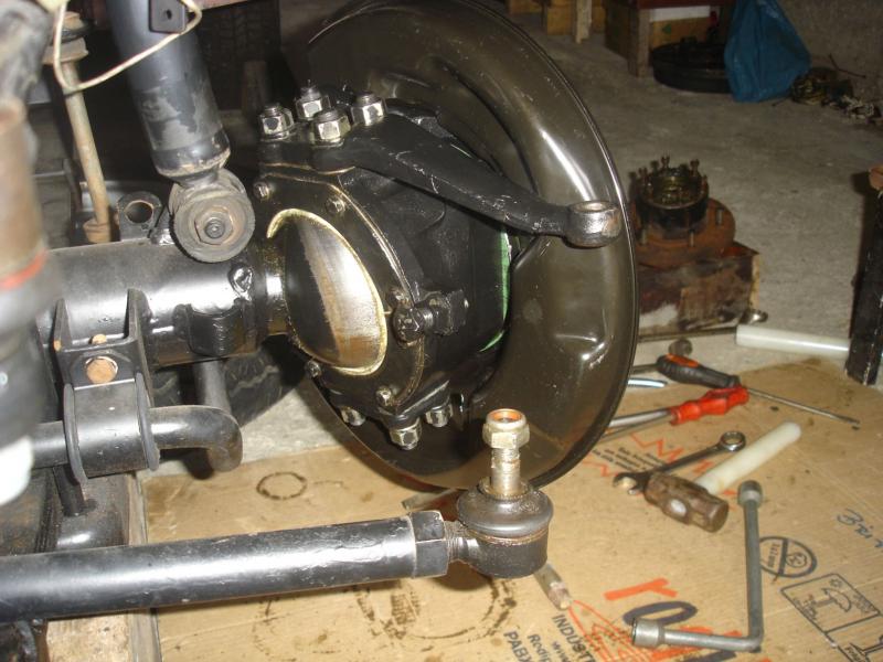

    Freio a disco na white bird
    Somente hojé consegui começar a montar o sistema de freio à disco. Apos ter trocado os rolamentos e o reparo do xime.
    Vamos deixar de papo furado e vejam as fotos.

    Angry White Bird (munhões a SAGA)
    Somente ontem, resolvi começar a montar o lado direito dos freios dianteiros, e como existe a necessidade de desmontar o cubo de roda, desmontei tambem o munhão para verificar o estado dos rolamentos e outras peças, e como havia imaginado os rolamentos do munhão direito tambem estão moidos, ou seja me FU.
    Não pelo uso intenso mas pela falta de conhecimento de quem reparou antes estes idens, pois não havia folga nestes rolamentos, ou seja estavam enforcados, provocando um desgaste prematuro nos roletes nas capas e posterior quebra da gaiola.
    Abaixo segue mais umas fotos de mais uma derrota, que no final tenho certeza virará uma vitôria.
