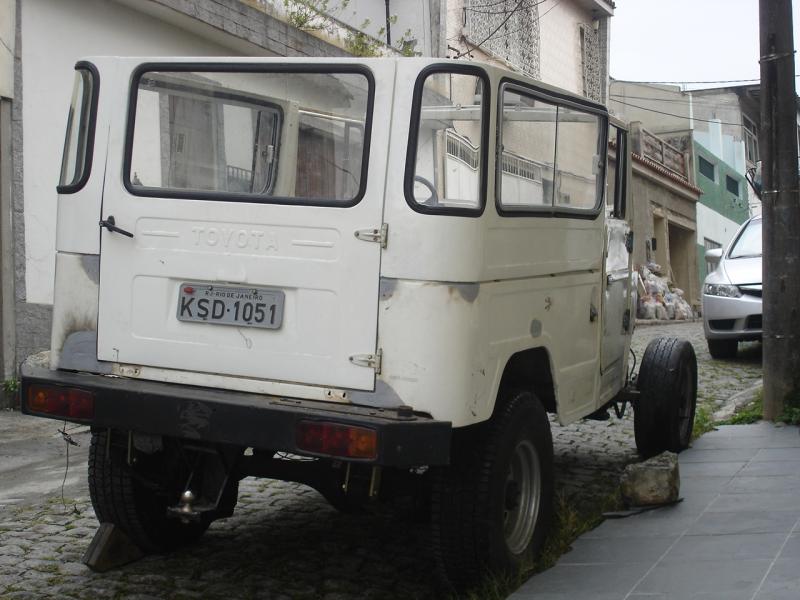

    Esse topíco ta muito morto, então vou postar umas fotos só pra ilustra-lo.
    Miniaturas de Anexos Miniaturas de Anexos white bird - Band 80-toy-band-001.jpg   white bird - Band 80-toy-band-002.jpg   white bird - Band 80-toy-band-003.jpg   white bird - Band 80-toy-band-004.jpg   white bird - Band 80-toy-band-005.jpg

    Tem mais essas e depois vou colocar um video.
    Reparem que na ultima foto aparece um caixote que mais parece um caixão, já pro caso de alguma coisa dar errado no meio da Obra kkkkkkkkkkkkkkkkk.
    Miniaturas de Anexos Miniaturas de Anexos white bird - Band 80-toy-band-006.jpg   white bird - Band 80-toy-band-007.jpg   white bird - Band 80-toy-band-008.jpg   white bird - Band 80-toy-band-010.jpg
