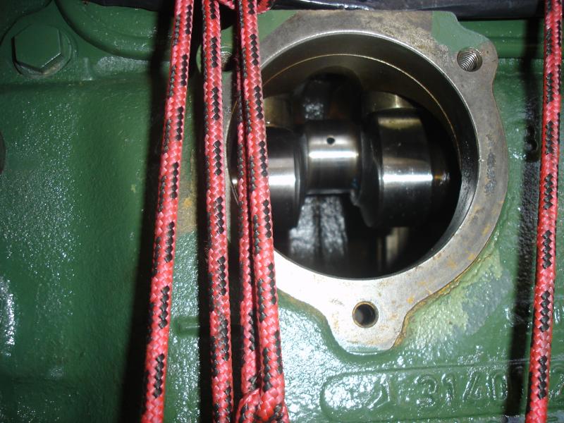

    Agora a duvida que não quer calar é se dá pra por um compressor de ar ou não, segundo a retifíca que fez o motor não, segundo mecânicos que consultei sim, se alguem tiver alguma ideia tô aceitando.
    A questão é que meu eixo de comando tem furo de lubrificação mas a duvida é se ele realmente irá lubrificar a bronzina da bielinha do compressor.
    Veremos abaixo umas fotos do dito cujo.

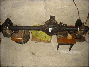

    Wink Montagem dos freios a disco nos eixos flutuantes
    Agora sim tenho freios pra dar e freiar, abaixo uma seguencia de fotos da montagem do conjunto de freios à discos originais no eixo trazeiro flutuante da band para o deleite dos aficcionados como eu kkkkkkkkk.
    Miniaturas de Anexos Miniaturas de Anexos white bird - Band 80-eixo-traz-002.jpg   white bird - Band 80-eixo-traz-004.jpg   white bird - Band 80-eixo-traz-005.jpg   white bird - Band 80-eixo-traz-006.jpg   white bird - Band 80-eixo-traz-007.jpg

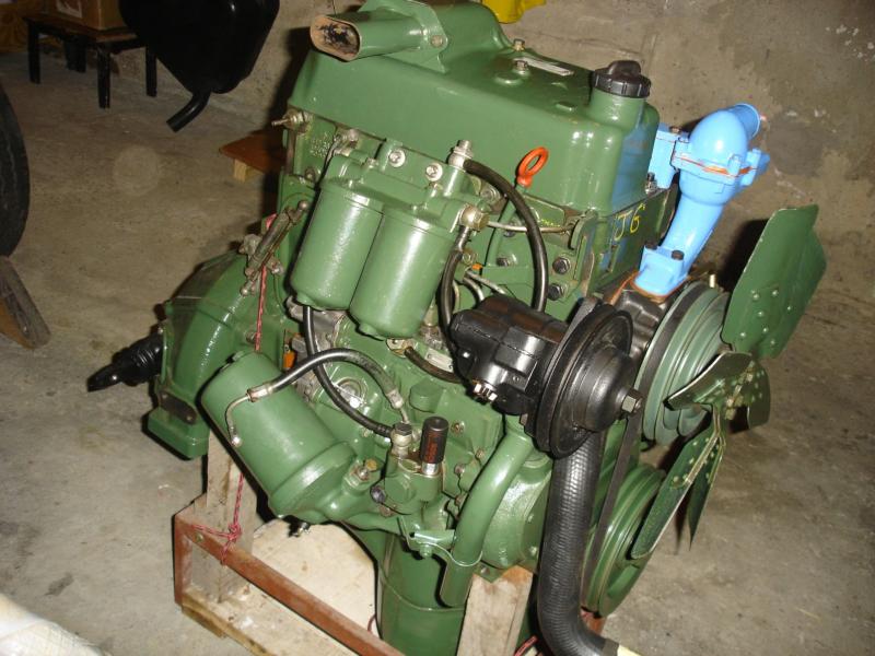

    Finalmente o 314 esta montado
    Finalmente o motor esta montado, ainda faltam alguns ajustes que com o tempo serão feitos, mas o principal já esta ai.
    Miniaturas de Anexos Miniaturas de Anexos white bird - Band 80-motor-314-remontagem-005.jpg   white bird - Band 80-motor-314-remontagem-2-002.jpg

    Tem mais umas fotos do coração da criatura pro deleite dos loucos por band como eu.
    Miniaturas de Anexos Miniaturas de Anexos white bird - Band 80-motor-314-remontagem-008.jpg   white bird - Band 80-motor-314-remontagem-2-001.jpg   white bird - Band 80-motor-314-remontagem-2-002.jpg   white bird - Band 80-motor-314-remontagem-2-003.jpg   white bird - Band 80-motor-314-remontagem-2-004.jpg
    Para com isso Estevao! Deste jeito vc judia demais dos aficcionados!!
    Que bela configuracao, flutuante + freios a disco Varga!! Ainda chego la!!
    Parabens pelo projeto todo, a band vai ficar um espetaculo!!!

    Vlw Kelvi, devagar ela esta voltando a tomar forma, e infelizmente terei que continuar a usar a bomba de vâcuo acoplada ao alternador, pois meu eixo de comando mesmo possuindo o furo de lubrificação não lubrifica.
